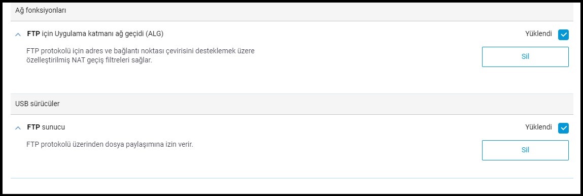

  5. FTP sunucusu tam işletimi için ‘FTP sunucusu’ ve ‘FTP için Uygulama-katmanı ağ geçidi (ALG)’ bileşenlerini Keenetic’inize indirin. ‘FTP sunucusu’ ve ‘FTP için Uygulama-katmanı ağ geçidi (ALG)’ bileşeni ile FTP için NAT algoritmasını kullanabilirsiniz. İstemci özel bir IP adresi kullandığında harici bir ağdan FTP bağlantıları için ve public IP adresi kullanıldığında yerel Keenetic ağında FTP sunucusuna bağlantı sağlamak için bu bileşen gereklidir. FTP ALG, kullanıldığında edilgen FTP modu desteklenmektedir.
  6. Keenetic FTP sunucusu aynı anda 10 bağlantıyı desteklemektedir.
  7. To increase connection security, you can use a VPN to remote access the FTP server. Use one of the supported VPN servers — L2TP/IPsecPPTPSSTPIPSec, IKEv2, OpenConnect.
'FTP sunucusu' ve ‘FTP için Uygulama-katmanı ağ geçidi (ALG)’ bileşenlerini ‘Güncellemeler ve bileşen seçenekleri’ sekmesinde ‘Sistem Ayarları’ sayfasından ‘Bileşen Seçenekleri’ ne tıklayarak kurabilirsiniz.

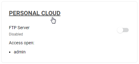

Then go to the Applications page. Here you will see the Personal cloud panel. Click on the section heading.

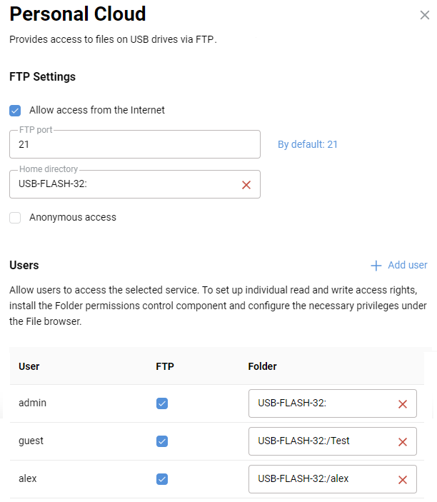

The Personal Cloud window contains basic server settings and user management functions.
Enable the Allow access from the Internet option if you want to access the FTP server from the external interface.
Temel ayarlar’ kısmında yer alan ‘Port’ alanında, yerleşik FTP sunucusunun port sayısı belirtilir. Sunucu, varsayılan olarak, standart TCP port no 21’i kullanmaktadır. Gerekirse port sayısını (örneğin 2121 kullanılabilir) değiştirebilirsiniz. İnternetten erişime izin vermek istiyorsanız buna karşılık gelen ilgili ayarları etkinleştirmeniz gerekir.
Kullanıcılar’ sekmesinde ‘Anonim erişim’ seçeneği bulunmaktadır. Bu seçeneği etkinleştirdiğinizde FTP sunucusuna bağlantı, yetkilendirme olmaksızın tüm kullanıcıların kullanımına hazır olacaktır. Anonim erişim kullanmamanızı, bunun yerine yetkilendirme yoluyla FTP sunucusuna izin oluşturmanızı öneririz (bu durumda kullanıcı FTP sunucusuna bağlanırken bir kullanıcı adı ve şifre girmek zorunda kalacaktır).
When using authentication, the client needs to configure access rights to folders on the USB drive; otherwise, it will not be able to connect to the FTP server.
FTP sunucusuna erişim sağlamak için izin verilecek hesapları kontrol edin. Burada, ‘Kullanıcı oluştur’ tuşuna tıklayarak ve hesap adı ve şifresini belirterek yeni hesaplar ekleyebilirsiniz.
Varsayılan olarak her kullanıcısının USB sürücü üzerindeki tüm klasörlere erişimi bulunmaktadır. ‘Seç’ tuşuna tıkladıktan sonra sürücü üzerinde bir klasör belirleyerek bu ayarı değiştirebilirsiniz. Örneğin, her hesap için disk üzerinde kişisel bir klasör tanımlayabilirsiniz. İlgili göreve göre, kullanıcı okuma/yazma erişimini veya salt okuma erişimini konfigüre edebilirsiniz. Bunu manüel olarak Bir USB sürücüde klasör izni kontrolü’nden yapabilirsiniz.

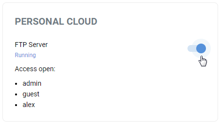

Şimdi ‘Uygulama’ sayfasına geri dönün. FTP sunucusu varsayılan olarak devre dışıdır. FTP sunucusunu etkinleştirmek için ayarı ‘Etkinleştirildi’ olarak değiştirin.

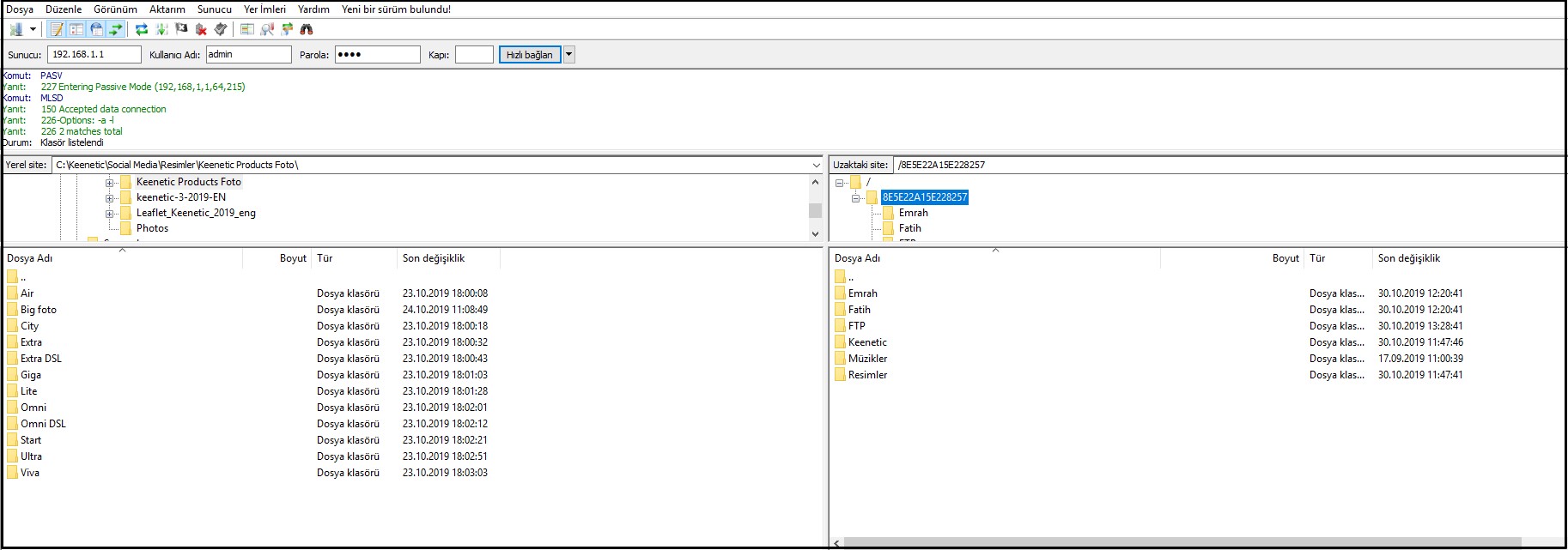

FTP sunucusuna erişim hakkı olan bir hesap kullanarak (bu örnekte ‘admin’ kullanılmıştır) Keenetic'in USB portuna bağlı bir diskte bulunan dosyalara İnternetten erişim sağlayabilirsiniz. FTP sunucusuna erişim sağlamak için dilediğiniz FTP istemciyi (FileZillaSmartFTP ClientWinSC vb.), dosya yöneticisini (Total CommanderFar ManagerMidnight Commander vb.) veya normal ağ tarayıcılarından birini (Google ChromeMozilla FirefoxOpera vb.) kullanabilirsiniz.
Here is an example of connecting to an FTP server from the WinSCP client:
If you have changed the port number on the FTP server (i.e. it is different from 21, e.g. 2121), you should specify it in the corresponding field.
