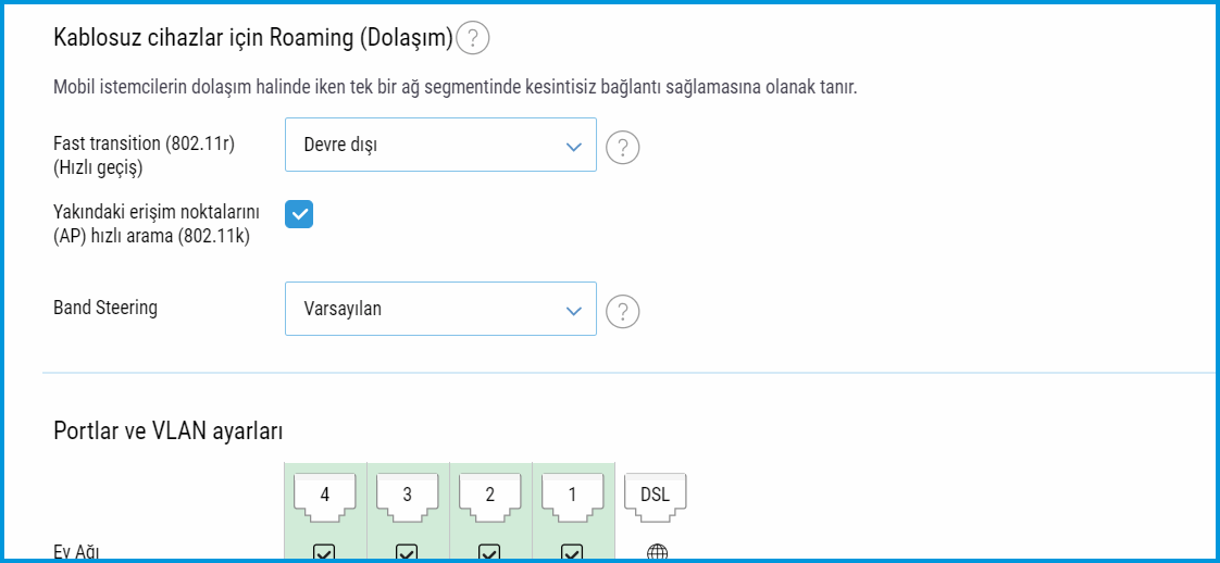

Band Steering mekanizmasını aktif hale getirmek ve gelişmiş ayarlarını yapılandırmak için cihazın web arayüzde 'Ev ağı' sayfasında 'Kablosuz cihazlar için roaming' kısmına gidin.
  • Ayarı 'Varsayılan' olarak seçerseniz, Band Steering özelliği şu şekilde çalışır: Kablosu istemci cihazın router/access point cihazının hemen yakınında ya da görüş alanında ve 5 GHz bandına bağlı olduğunu varsaysalım. Sinyal seviyesinin bozulması sırasında (örneğin akıllı telefon dairenin diğer ucuna taşındığında), cihaz 5 GHz erişim noktasından dinamik olarak ayrılacak ve 2.4 GHz aralığına geçecektir. İstemciyi devre dışı bırakma, 'DeAuth' paketini (paket bağlantısını kesme) göndererek  gerçekleştirir. RSSI parametresi eşik değeri olarak kullanılır (dBm olarak ölçülür). RSSI değeri ne kadar yüksekse, ya da ne kadar negatifse, sinyal gücünün o kadar iyi olduğu anlamına gelir. 5 GHz bandındaki sinyal değeri eşik değerden daha kötü olursa, istemci hemen mevcut aralıktan çıkarılır ve 2.4 GHz bandına bağlanmasına izin verilir. İstemci router cihaza tekrar yaklaşırsa, 2.4 GHz bandından ayrılıp otomatik olarak 5 GHz bandına bağlanmaya çalışır.
  • '5 GHz bandını tercih et' modunu seçerseniz, varsayılan 5 GHz algılama eşiği daha düşüktür ve bu durumda, Band Steering istemciyi mümkün olan en kötü sinyal seviyesine kadar 5 GHz aralığında daha sıkı bir şekilde tutmaya çalışır. Eğer 5 GHz bandı önceliklendirilmişse, mevcut internet ağ trafiği kontrol edilmeksizin istemci 2.4 Ghz bandından 5 GHz bandına geçiş yapmaya zorlanır.
  • '2.4 GHz bandını tercih et' modunu seçerseniz, varsayılan 5 GHz algılama eşiği daha düşüktür ('Varsayılan' seçeneğine oranla), ve Band Steering 2.4 GHz bandında istemci cihazı daha agresif bir şekilde tutar. Eğer 2.4 GHz bandı önceliklendirilmişse, 2.4 GHz bandından 5 GHz bandına geçiş yalnızca tatmin edici bir sinyal seviyesi varsa gerçekleştirilir.
  • 'Hiçbiri' olarak seçilmişse, Band Steering mekanizması devre dışı bırakılır. Bu durumda kendi cihazınızın dolaşım özelliklerine güvenirsiniz. 2.4 GHz ve 5 GHz bandlarının şifreleri ve kablosuz ağ adları farklıysa Band Steering özelliği otomatik olarak devre dışı bırakılır.

Band Steering mekanizmasını açtığınızda, dual-band kablosuz cihazınızın düzgün geçiş yapmadığını düşünürseniz (özellikle tekrar bağlanmaya çalıştığında), ayarı cihazın genellikle konumlanacağı yeri dikkate alarak belirlemeyi deneyin:
  • Eğer cihazlarınız genellikle router cihazına yakın olacak, 802.11ac ve 5 GHz destekliyorsa, ayarı '5 GHz bandını tercih et' olarak belirlemeniz önerilir;
  • Eğer cihazlarınız genellikle router cihazından uzakta konumlanacaksa, 802.11ac desteklemiyor ve nadiren 5 GHz yayınları yakalıyorsa, ayarı '2.4 GHz bandını tercih et' olarak belirlemeniz önerilir.;
  • Bir süre sonra, yönlendirici ve istemcilerde herhangi bir değişiklik yapılmadan, Wi-Fi üzerinden hiçbir şekilde bağlanamazsa, 5 GHz erişim noktası ayarlarında Bant Yönlendirmeyi devre dışı bırakın.
