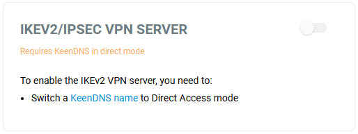

Per il funzionamento del server, è necessario registrare il router con il servizio cloud KeenDNS e ottenere un nome di dominio con supporto del certificato di sicurezza SSL. In caso contrario, il client che si connette al server non sarà in grado di stabilire una connessione HTTP attendibile. Troverai informazioni su come registrare il nome KeenDNS nell'articolo servizio KeenDNS.
Dalla pagina Applicazioni, fai clic sul link Server VPN IKEv2/IPsec.

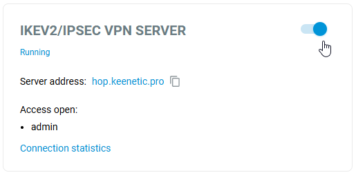

Dopo aver configurato il server, imposta l'interruttore su Abilitato.
È possibile visualizzare lo stato della connessione e ulteriori informazioni sulle sessioni attive facendo clic sul collegamento Statistiche di connessione (Connection statistics).
