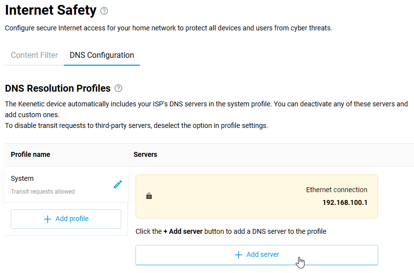

Blocco sul router. Questo metodo ha una particolarità: ti consentirà di bloccare l'accesso di tutti gli host della rete locale al sito specificato. Non può essere utilizzato per un host particolare.

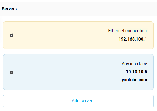

La configurazione viene eseguita dall'interfaccia web del router. Vai al menu 'Sicurezza Internet' alla scheda 'Configurazione DNS'. Fai clic su 'Aggiungi server'.

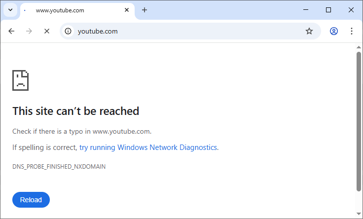

Nel campo 'Indirizzo server DNS', è necessario inserire qualsiasi indirizzo IP non esistente (libero, non utilizzato) dall'intervallo di indirizzi privati. Può essere un indirizzo IP di un'altra sottorete, diversa dalla rete del centro Internet. Nel nostro esempio, quando si richiede il sito youtube.com, all'host verrà assegnato un indirizzo inesistente, 10.10.10.5, e quindi la pagina non si aprirà.
Dopo queste impostazioni, controlla l'accesso al sito bloccato.
I record DNS statici creati hanno una priorità maggiore rispetto ai filtri Internet.

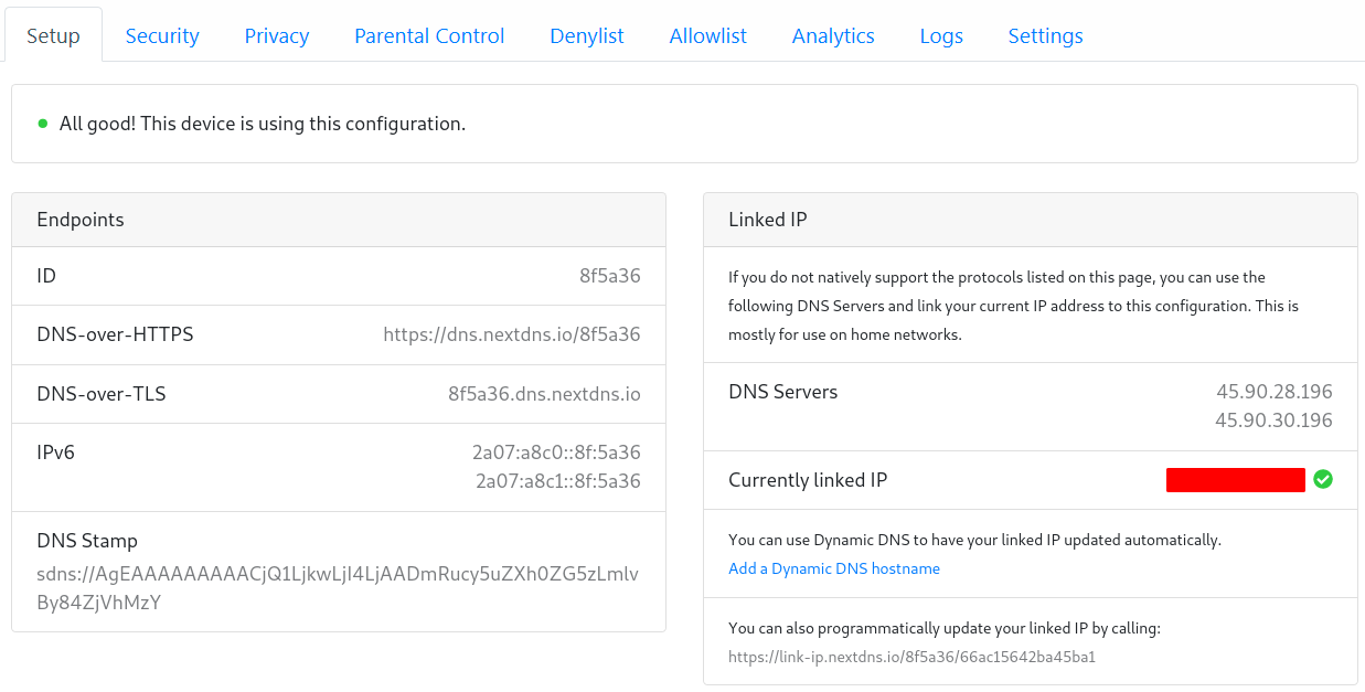

Metodo di blocco di un sito tramite il servizio NextDNS.
NextDNS supporta elenchi di accesso 'Lista Nera' e 'Lista Bianca'. Al momento della pubblicazione di questo articolo era gratuito se il numero di query DNS è inferiore a 300 mila al mese: https://nextdns.io/pricing

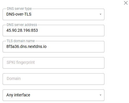

Per usarlo, crea un profilo di indirizzo:

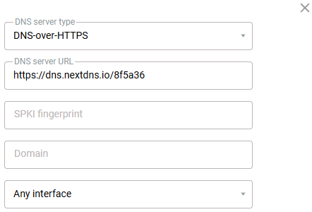

Aggiungere gli indirizzi dei server DoT (DNS-over-TLS) e DoH (DNS-over-HTTPS) specificati alla pagina 'Sicurezza Internet' dell'interfaccia web:
È possibile leggere ulteriori informazioni in merito nell'articolo 'Server proxy DoT e DoH per la crittografia delle richieste DNS'.

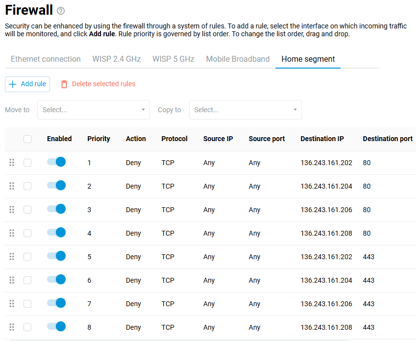

Ad esempio, blocchiamo l'accesso al sito google.com per tutti i dispositivi LAN utilizzando le regole del firewall.
I nomi di dominio non possono essere utilizzati nelle impostazioni del firewall Keenetic (non è possibile specificare un dominio o un nome di carattere del sito), ma solo indirizzi IP. Pertanto, è necessario determinare l'indirizzo/gli indirizzi IP del sito web che si desidera bloccare prima di configurare le regole. Un sito web può avere più indirizzi IP, nel qual caso è necessario bloccare l'accesso a tutti gli indirizzi IP. I siti web possono funzionare non solo con HTTP ma anche con HTTPS. Si consiglia di bloccare il traffico verso il sito utilizzando entrambi i protocolli.

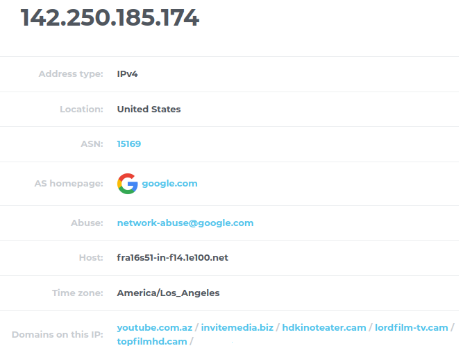

Il secondo modo per scoprire l'indirizzo IP del sito è utilizzare uno dei servizi online speciali (ad esempio, 2ip.io). In una riga speciale, dovrai specificare il nome del sito che ti interessa e premere il pulsante 'Verifica'. Dopodiché, vedrai tutti gli indirizzi IP in cui funziona il sito. Ad esempio:
Ora che conosci gli indirizzi IP del sito web, puoi iniziare a creare le regole del firewall.
In questo esempio, il sito utilizza 4 indirizzi IP, quindi creiamo 8 regole per l'interfaccia LAN 'Segmento Home' per bloccare il traffico per protocolli: 4 per HTTP e 4 per HTTPS.
Crea una regola 'Nega' in cui specifichiamo l'indirizzo IP di destinazione (l'indirizzo IP del sito a cui negare l'accesso) e il tipo di protocollo (HTTP e HTTPS). Stiamo bloccando l'accesso al sito per tutti i dispositivi sulla rete locale, ma se è necessario negare l'accesso solo a un host particolare, specificare il suo indirizzo IP nel campo 'IP di origine' durante la creazione della regola.
