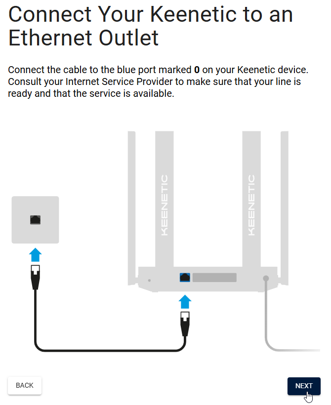

Collega il cavo Internet del tuo ISP alla porta '0' del tuo Keenetic.

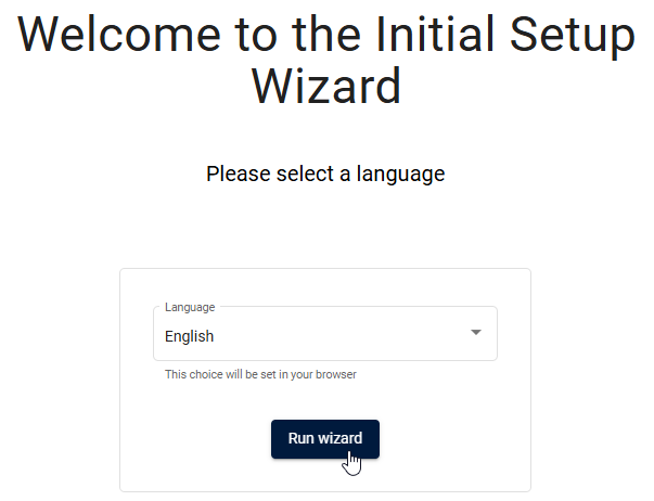

Fare clic sul pulsante Avvia procedura guidata nella pagina di benvenuto dell'interfaccia web. Verrà avviata la Procedura guidata di configurazione iniziale del router. Nel passaggio successivo, è necessario specificare il metodo di connessione a Internet.

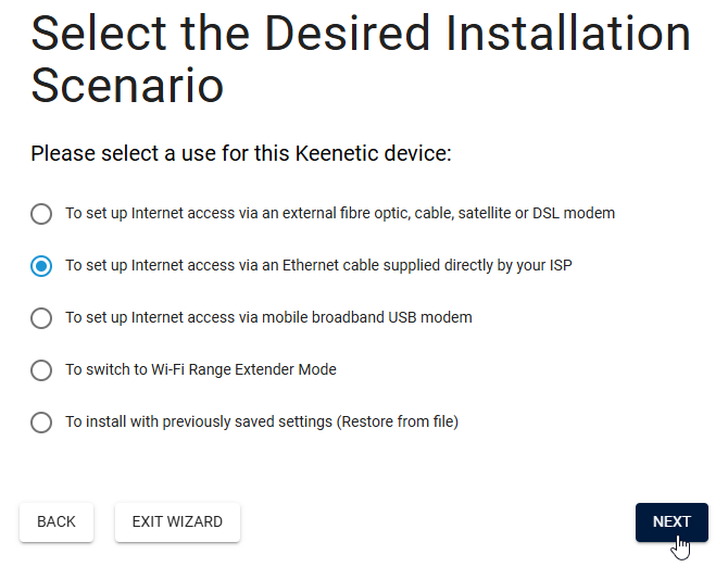

Mostreremo un esempio di configurazione dell'accesso a Internet tramite una connessione Ethernet diretta, in cui il cavo Internet del proprio ISP è collegato direttamente alla porta 0 del router. Questa connessione senza autenticazione è anche chiamata IPoE.

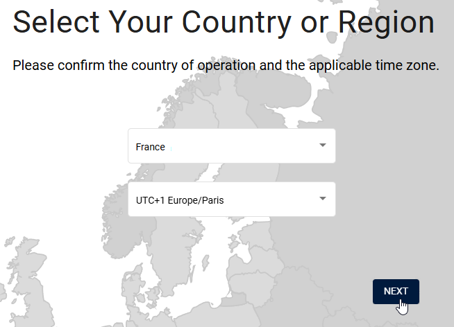

Impostare il fuso orario. Le funzioni di base di Keenetic (come la pianificazione) richiedono l'impostazione del fuso orario corretto.

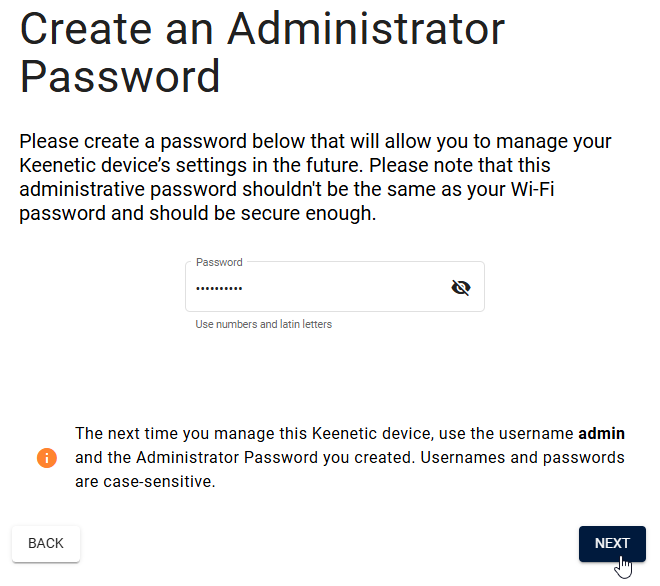

Impostare la password dell'amministratore del router e fare clic su 'Avanti'.
Nei router Keenetic è obbligatorio impostare la password per l'account amministratore (admin). Ciò è necessario per la protezione contro l'accesso non autorizzato alle impostazioni del dispositivo.
Impostare una password amministratore del router complessa, lunga almeno 8 caratteri, che includa lettere e numeri. Una password complessa è una password difficile da indovinare e che richiede molto tempo per essere individuata con un attacco di forza bruta. È possibile verificare la complessità della password qui.

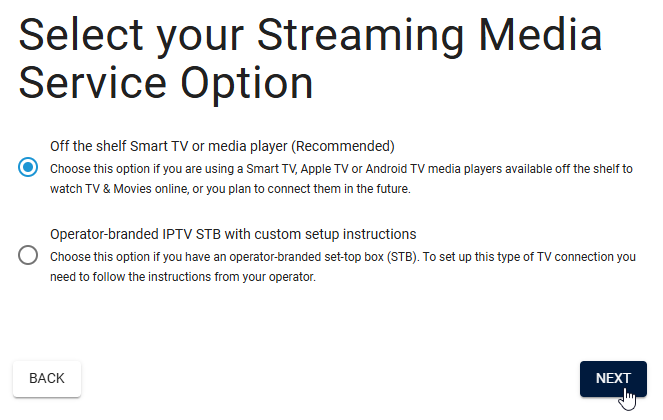

Nella schermata successiva, selezionare un'opzione di visualizzazione TV. Se si prevede di utilizzare un TV o un lettore multimediale Smart TV, scegliere la prima opzione (consigliata). Se il proprio ISP ha fornito un set-top box IPTV ed è necessario dedicargli una porta specifica del router, selezionare la seconda opzione.

Nel nostro esempio, il router Keenetic è connesso a Internet tramite un cavo di rete del proprio ISP e funzionerà nella modalità principale 'Router'. Fare clic su 'Avanti' per continuare con la configurazione.

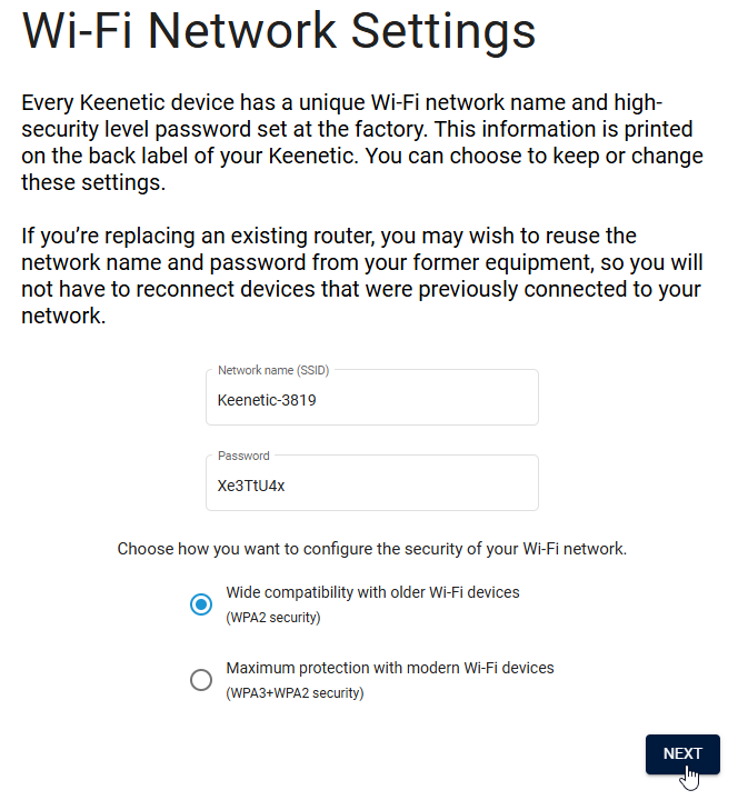

Nel passaggio successivo, verrà visualizzata una schermata con i dati per la connessione alla Rete Wi-Fi. Utilizzare queste credenziali per collegare i dispositivi wireless domestici (smartphone, tablet, laptop, ecc.) al punto de acceso Wi-Fi del router. Se si desidera, è possibile modificare le impostazioni predefinite.
Quando si modifica il nome della rete (SSID), specificare un nuovo nome per la propria rete Wi-Fi wireless, ma si sconsiglia di utilizzare spazi e caratteri speciali nel nome, poiché alcuni dispositivi potrebbero non riuscire a connettersi a tale rete. Il nome deve essere composto da lettere dell'alfabeto latino e/o numeri. È consentito l'uso del trattino.
Nel campo 'Password', digita una nuova password per accedere alla Rete Wi-Fi. La password può avere una lunghezza compresa tra 8 e 63 caratteri. Utilizza una password complessa per connetterti alla tua Rete Wi-Fi, che sia difficile da indovinare e resistente agli attacchi di forza bruta.

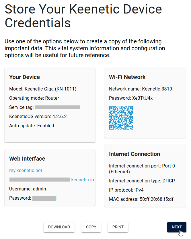

Salvare le proprie credenziali, che saranno utili in futuro, ad esempio per collegare nuovi dispositivi alla rete Wi-Fi del router o per contattare il supporto Keenetic. Quindi, stampare le informazioni su una stampante o copiarle negli appunti, per poi incollarle in un editor di testo e salvare il file.

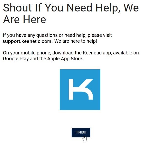

La Procedura guidata di configurazione iniziale del router Keenetic è completata. Fare clic sul pulsante 'Fine'.
Visita account.keenetic.com per creare il tuo Keenetic Account e registrare il tuo router. Con la registrazione, conoscerai sempre la durata esatta della garanzia del tuo dispositivo. Inoltre, l'Account Keenetic è un accesso unico all'Keeneticapplicazione mobile, al servizio KeeneticRMM e al portale web KeeneticCloud.

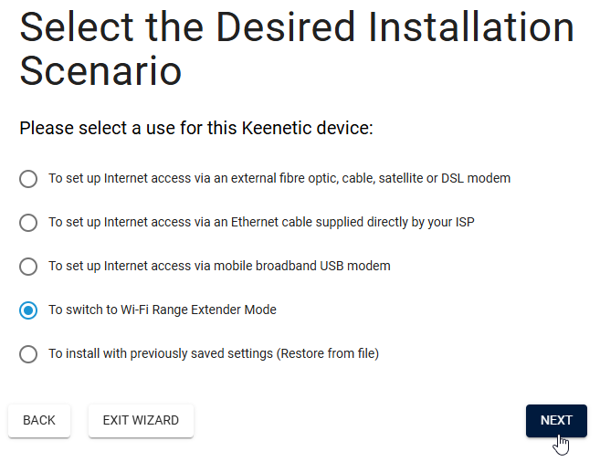

Abilitazione della Modalità extender
Il router Keenetic può funzionare in una delle due modalità: 'Router' e 'Extender'. La Modalità extender opzionale viene utilizzata per estendere una rete Wi-Fi esistente di un altro router o per collegare dispositivi di rete. Per utilizzare il router in modalità avanzata, selezionare 'Passa alla Modalità extender della portata del Wi-Fi' nella schermata 'Selezionare lo scenario di installazione desiderato' e premere 'Avanti'.
Successivamente, verranno visualizzate le informazioni su come collegare l'extender al Sistema Wi-Fi mesh.
