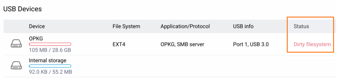

  5. Se nell'interfaccia web del router, in Dispositivi USB (USB Devices) nella voce dell'unità collegata, viene visualizzato lo stato File system non pulito (Dirty filesystem), è necessario verificare la presenza di errori nell'unità o nella chiavetta USB sul computer.
