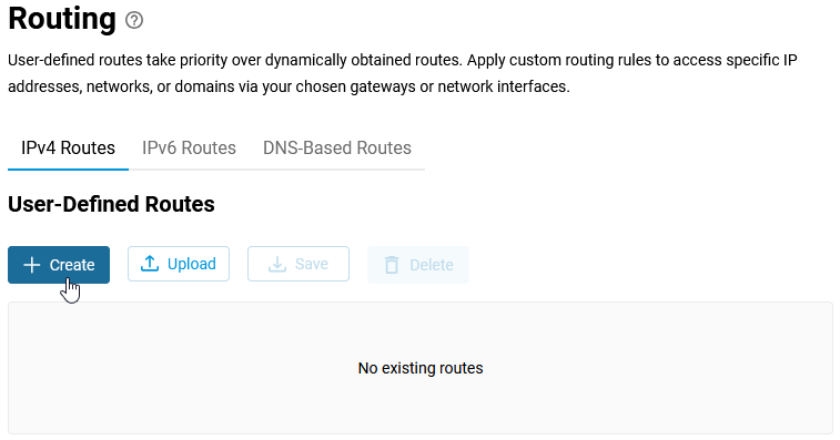

Fare clic su 'Crea percorso' per aggiungere un percorso personalizzato.
Nella sezione 'Parametri percorso statico', seleziona il tipo di percorso e specifica l'indirizzo di destinazione. Inserisci l'indirizzo del gateway o seleziona l'interfaccia attraverso la quale verrà instradato il traffico corrispondente. Nel campo 'Tipo di percorso' sono disponibili diverse opzioni: 'Percorso verso host', 'Percorso verso rete' e 'Percorso predefinito'. Seleziona l'opzione richiesta a seconda dell'attività. Nel campo 'Indirizzo di rete di destinazione', inserisci l'indirizzo IP della rete o del nodo di destinazione. Quindi, inserisci l'indirizzo del gateway o seleziona l'interfaccia attraverso la quale verrà trasmesso il traffico.

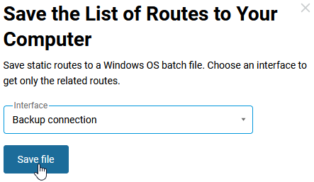

Oltre ad aggiungere manualmente i percorsi statici, è possibile caricare un elenco di percorsi da un file batch creato in anticipo. Questa funzione è utile quando si aggiungono molti percorsi.
Il file con estensione .bat deve avere una vista classica con la sintassi del sistema operativo Windows. Esempio di comando da un file batch:
route ADD 157.0.0.0 MASK 255.0.0.0 157.55.80.1
Ad esempio, creiamo un file batch con un elenco di percorsi.
Per caricare i percorsi da un file, fare clic su 'Carica da file'.
Nel campo 'Interfaccia' della finestra 'Carica da file', è necessario selezionare l'interfaccia per la quale verranno applicati i percorsi (come di consueto, l'ISP fornisce un elenco di percorsi per la rete locale, ovvero dovrebbe essere l'interfaccia attraverso la quale Keenetic ci si connette a Internet). Quindi, fare clic sul pulsante 'Seleziona file' e specificare il percorso del file batch sul computer. Quindi fare clic su 'Carica'.

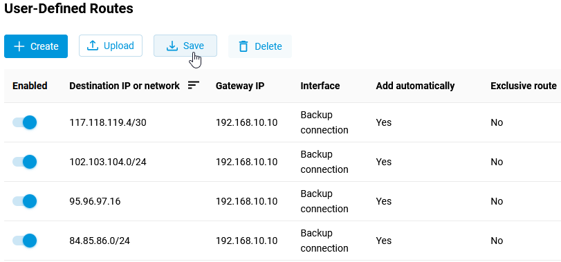

Di conseguenza, tutti i percorsi statici dal file batch verranno aggiunti alla tabella di routing Keenetic.
A partire da KeeneticOS 3,8, è possibile visualizzare l'indicatore di stato corrente accanto ad alcuni percorsi attivi. Questa indicazione viene visualizzata solo per i ‘percorsi esclusivi’. Gli indicatori consentono di monitorare e diagnosticare il funzionamento di determinati percorsi statici. Un indicatore Verde significa che il percorso è operativo e un indicatore Rosso mostra che i dati all'indirizzo di destinazione non possono essere trasmessi. Percorso esclusivo - In modalità esclusiva, il sistema può utilizzare solo un'interfaccia selezionata per instradare il traffico verso una destinazione specificata. Se l'interfaccia selezionata è inattiva o non disponibile, tale traffico non verrà instradato.
