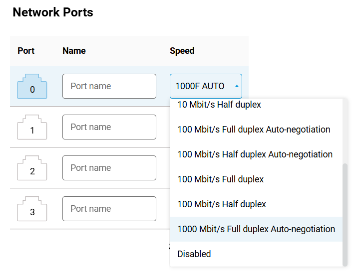

Modifica della modalità operativa della porta (parametri di velocità e duplex)
Questa opzione potrebbe essere necessaria per la compatibilità con i dispositivi di rete.
Nella pagina Impostazioni del sistema (General System Settings), nella sezione Porte di rete (Network Ports), è possibile impostare manualmente la modalità operativa per ciascuna porta di rete. Lo switch Ethernet integrato del router Keenetic rileva automaticamente la velocità di connessione e il tipo di cavo (modalità duplex) per impostazione predefinita. Se necessario, le impostazioni di velocità/duplex sulla porta Ethernet possono essere impostate manualmente.

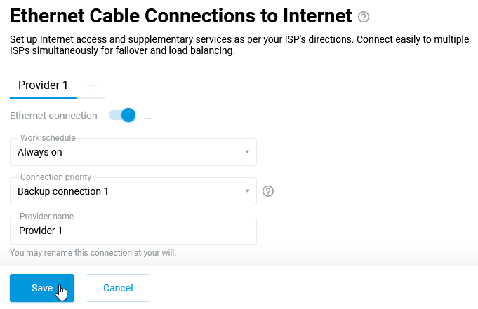

Andare alla pagina Connessioni a Internet via cavo Ethernet (Ethernet Cable Connections to Internet), nella sezione Porte e VLAN (Ports and VLANs), selezionare una porta LAN libera (nel nostro esempio, è la porta 1) e scegliere Provider, che determinerà il funzionamento di questa porta come una porta WAN della connessione Internet via cavo del Provider.
Salvare l'impostazione e collegare il cavo di rete dell'ISP a questa porta.

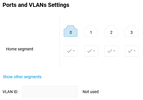

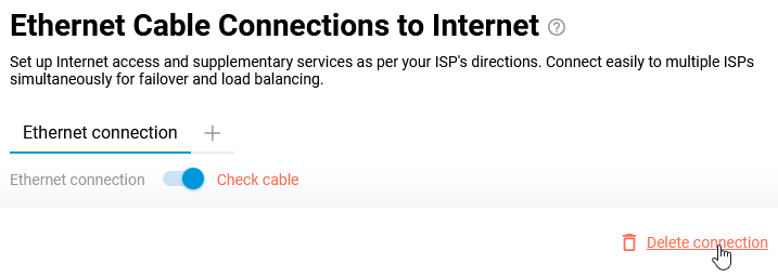

Poiché questo esempio non utilizza la porta WAN principale 0 dello switch integrato (utilizzando una connessione Internet tramite un modem USB), la connessione cablata all'ISP deve essere eliminata. Andare alla pagina Connessioni a Internet via cavo Ethernet (Ethernet Cable Connections to Internet) e fare clic su Elimina connessione (Delete connection) (situato in basso a destra).
Successivamente, la porta WAN 0 verrà automaticamente inclusa nel Segmento Home, ovvero diventerà una normale porta LAN. Sarà possibile utilizzarla per collegare i dispositivi domestici tramite cavo Ethernet.
Per verificare, collegare il dispositivo di rete alla porta WAN 0. Dovrebbe ottenere automaticamente l'indirizzo IP della rete domestica dal router.

Andare alla pagina Connessioni a Internet via cavo Ethernet (Ethernet Cable Connections to Internet). Fare clic su + (Aggiungi un ISP).
Successivamente, verrà ripristinata l'assegnazione della porta WAN 0.
