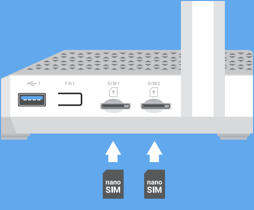

Il router Keenetic Hero 5G è dotato di un modem integrato e di due slot per schede nano-SIM. La presenza di due slot per schede SIM consente di utilizzare le reti di due operatori mobili e garantire un accesso Internet ininterrotto tramite fallback automatico a una connessione di rete mobile. È possibile configurare il router per effettuare lo switch automatico tra le schede SIM o qualora non vi sia accesso Internet tramite la connessione principale o quando viene raggiunto un limite di dati specificato, il che risulta utile nei piani dati con limitazioni. È inoltre possibile impostare una pianificazione per ciascuna scheda SIM che, ad esempio, consenta di utilizzare la connessione tramite la scheda SIM che offre dati illimitati di notte durante le sue ore di attività.
Per garantire che la scheda SIM funzioni correttamente, utilizzare un piano tariffario progettato per l'uso in modem e router; in caso contrario, la scheda SIM potrebbe non funzionare nel router.

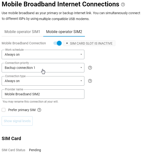

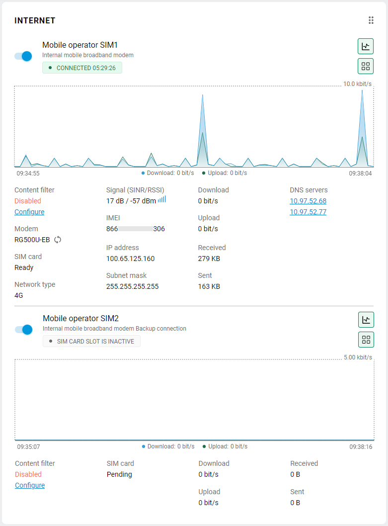

Keenetic Hero 5G utilizza un unico modem integrato e non può operare con due schede SIM contemporaneamente. Il dispositivo le gestisce in modo sequenziale: una scheda SIM è attiva mentre la seconda è in standby (il secondo slot è inattivo). Se la scheda SIM attiva perde la connessione o esaurisce i dati, il router effettuerà automaticamente lo switch alla scheda SIM in standby.
Il dispositivo non può ricevere messaggi SMS sulla scheda SIM nello slot inattivo. Ciò è possibile solo sulla scheda SIM attiva.

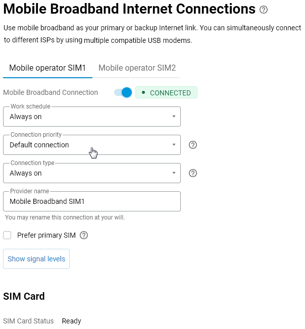

Quando si utilizzano due schede SIM nel router, vengono create due connessioni separate (le interfacce UsbLte0 e UsbLte1), ciascuna con una priorità diversa: una è la connessione principale e l'altra è quella di backup. Impostare la priorità nelle impostazioni dell'interfaccia web nella pagina Connessioni Internet a banda larga mobile (Mobile Broadband Internet Connections).

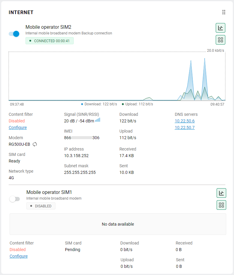

SIM1 e SIM2 sono due connessioni che operano in modo alternato. Se la connessione su una scheda SIM viene persa, il dispositivo eseguirà automaticamente lo switch alla seconda. Lo switch tra le schede SIM non è istantaneo; richiede un po' di tempo, di norma tra 30 secondi e 1 minuto.
Per eseguire lo switch manuale da una scheda SIM all'altra, utilizzare l'interruttore di connessione on/off nelle impostazioni del router sulla schermata Pannello di controllo del sistema. Ad esempio, se si disattiva la connessione SIM1, il router eseguirà automaticamente lo switch a SIM2.

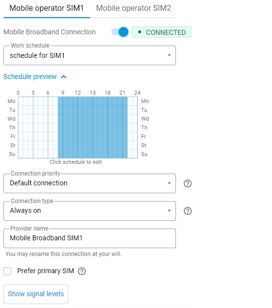

Regolando le impostazioni del router, è possibile automatizzare il più possibile il processo di failover quando si utilizzano due schede SIM, eliminando così la necessità di intervento da parte dell'utente. Ad esempio, è possibile creare una Pianificazione per una scheda SIM in modo che operi solo durante gli orari specificati e poi si spenga, eseguendo automaticamente lo switch all'altra scheda SIM.
Per impostazione predefinita, il router effettua lo switch dalla connessione principale alla connessione di backup in caso di guasto della rete. Tuttavia, per garantire che in seguito esegua lo switch per tornare alla connessione principale, è necessario abilitare l'opzione Preferisci SIM principale (Prefer primary SIM), che controlla lo switch di ritorno dalla connessione della seconda scheda SIM.
Una volta abilitata l'opzione Preferisci SIM principale (Prefer primary SIM), il router tenterà di effettuare lo switch per tornare alla scheda SIM principale dopo che la connessione tramite la seconda scheda SIM è stata attiva per un periodo specificato. Durante questo tempo, il modem smetterà di trasmettere il traffico utente per circa 1 minuto. Di conseguenza, l'interfaccia di backup UsbLte1 verrà disattivata e l'interfaccia principale UsbLte0 verrà attivata, dopodiché il modem tenterà una connessione di prova. Se ha esito positivo, l'interfaccia UsbLte0 continuerà a operare come principale. In caso contrario, eseguirà nuovamente lo switch a UsbLte1.

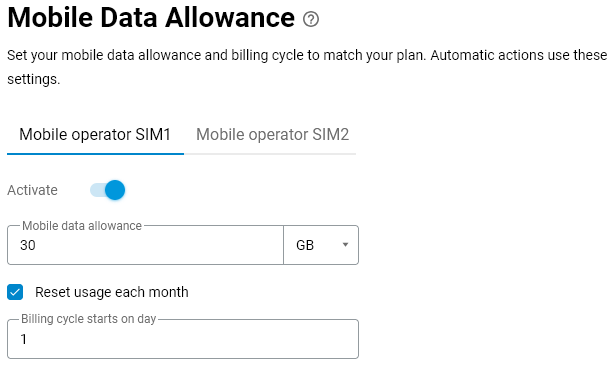

Il failover è utile anche quando ci si connette con tariffe a dati limitati. Sulla pagina Limite dati mobile (Mobile Data Allowance), è possibile configurare la scheda SIM (connessione mobile) in modo che venga disabilitata automaticamente al raggiungimento di un limite specificato. Quando il limite dati mobile è esaurito, il router disabiliterà la scheda SIM ed effettuerà automaticamente lo switch alla connessione di backup.
