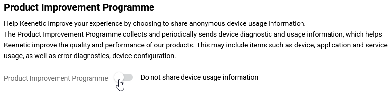

  2. Modulo di diagnostica (abilitato per impostazione predefinita, può essere disabilitato).
    Il modulo di diagnostica genera report su errori e guasti critici del sistema e li invia al server tramite il protocollo sicuro HTTPS man mano che si accumulano. Ogni report non supera i 10 KB. Il report può includere informazioni sull'utilizzo delle risorse di sistema, sui protocolli e sui tipi di connessione a Internet e sugli identificatori dei dispositivi USB.
    Questi report consentono al nostro team di supporto tecnico di diagnosticare i problemi in modo più accurato quando gli utenti contattano il nostro supporto tecnico e consentono agli sviluppatori di analizzare e migliorare continuamente la stabilità dei dispositivi e dei servizi Keenetic.
    Se desideri condividere queste informazioni, puoi abilitare la funzione di invio dei report nell'interfaccia web, nella pagina Impostazioni generali di sistema, sotto Programma di miglioramento del prodotto.

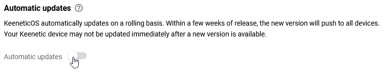

  3. Funzione di aggiornamento automatico (abilitata per impostazione predefinita, può essere disabilitata).
    La funzione invia una richiesta al server tramite un protocollo HTTPS sicuro per creare il sistema operativo nella configurazione richiesta per il dispositivo, quindi riceve il file risultante e lo aggiorna nella memoria del dispositivo con il successivo riavvio. La frequenza delle versioni ufficiali è di circa 6-10 volte l'anno. La quantità di traffico dipende dal numero di componenti del sistema operativo. In media, quando si utilizza il set consigliato, la dimensione del download varia da 8 MB (per i modelli entry-level) a 20 MB (per i modelli avanzati).
    È possibile disabilitare la funzione di aggiornamento automatico nell'interfaccia web, nella pagina Impostazioni generali del sistema, sotto KeeneticOS Opzioni di aggiornamento e dei componenti. In questo caso, il dispositivo non eseguirà l'aggiornamento senza il tuo intervento.

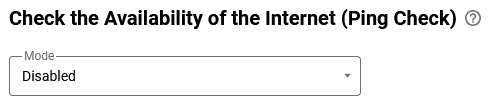

  7. Controllo dello stato della connessione di rete (Ping Check) (disabilitato per impostazione predefinita, si attiva automaticamente solo quando è collegato un modem USB; altrimenti, viene attivato dall'utente).
    Ping Check può essere utilizzato per garantire la ridondanza della connessione e dispone del controllo automatico dell'alimentazione dei modem USB. Il funzionamento del modulo è interamente configurabile tramite i suoi parametri: il tipo di controllo (richieste ICMP o controllo della porta TCP), l'intervallo tra i controlli e il numero di controlli falliti.
    Quando si utilizza la modalità di controllo predefinita Automatico, il modulo esegue il polling del server con l'Intervallo di controllo (tempo in secondi tra i controlli) di 10 secondi. Il valore predefinito della Soglia di attivazione (numero di controlli non riusciti) è 5. Il modulo stabilisce la connessione DNS/53 + TCP/443 senza trasferire dati. Una richiesta è di 650 byte, che equivale a 5,5 MB al giorno o 170 MB al mese.
    È possibile disabilitare Ping Check tramite l'interfaccia web nella pagina del tipo di connessione (Mobile, Ethernet, ISP Wireless, Connessione DSL) su cui è abilitato. Sotto Verifica la disponibilità di Internet (Ping Check), imposta il campo Modalità su Disabilitato.
    Se si desidera lasciare abilitato Ping Check, è possibile utilizzare il protocollo ICMP per ridurre il traffico di servizio. Le richieste ICMP avranno un volume di traffico inferiore: una richiesta sarà di 200 byte, ovvero 1,62 MB al giorno o 50,22 MB al mese.
    Per maggiori informazioni, consultare il manuale ???.
