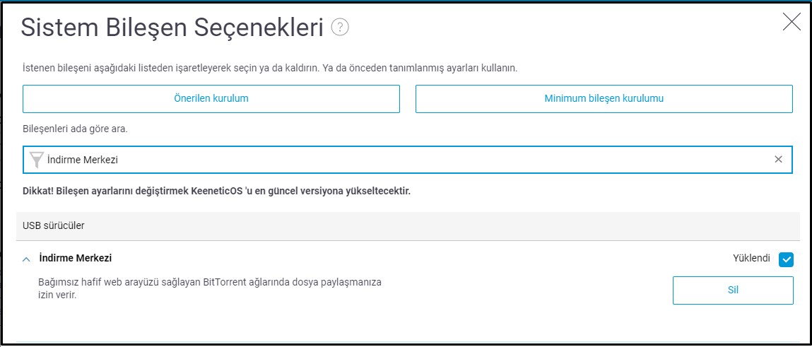

Cihazınızın üzerinde bulunan BitTorrent istemci programını çalıştırmak için “İndirme Merkezi” (Torrent İstemci) bileşeninin Keenetic'inize önceden kurulmuş olması gerekir. Bu işlemi, 'Genel sistem ayarları' sayfasında “Sistem Bileşen Seçenekleri” ne tıklayarak yapabilirsiniz.

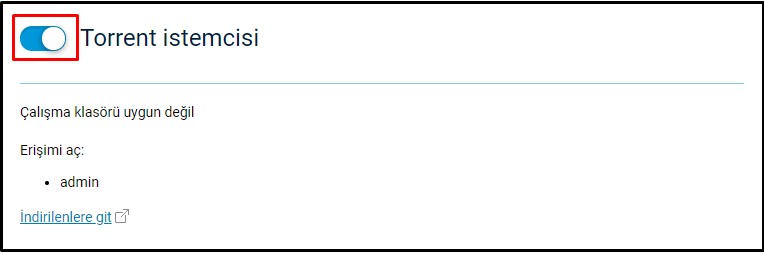

Ardından 'Uygulamalar' sayfasına dönün. İndirme Merkezi (Torrent İstemcisi) varsayılan olarak kapalıdır. İndirme Merkezi (Torrent İstemcisi)'ı etkinleştirmek için anahtarı 'Açık' konumuna getirin.
İndirme Merkezi (Torrent İstemcisi)'ı yapılandırıp etkinleştirdikten sonra, panelde 'İndirmelere git' bağlantısı görünür. Bu bağlantıyı tıkladığınızda web tarayıcınızda 'transmission’ WEB Yönetim' penceresi açılır.

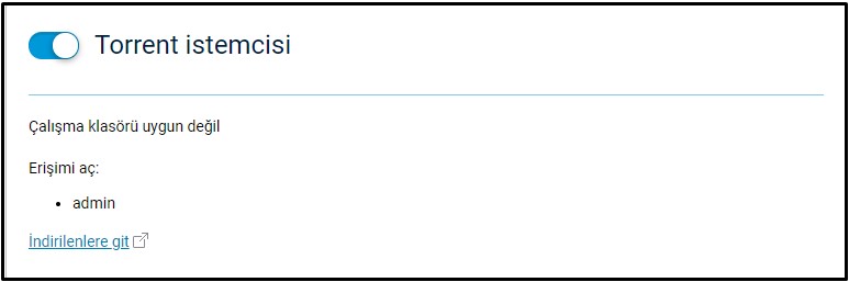

  1. If the 'Go to downloads' link does not appear in the router's web interface, check that the 'Download Station' and 'Web interface' permissions are set for the user account on the 'Users and access' page. This is because authorization is done via the Nginx server on the router, and permission is needed to access the web configurator via HTTPS. For example:
    After that, a 'Go to downloads' link will appear on the web:
