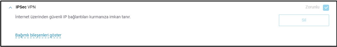

[en] To configure the L2TP/IPsec connection, you must install the 'IPsec VPN' system component. You can do this on the 'General system settings' page in the 'Updates and component options' section by clicking 'Component options'.

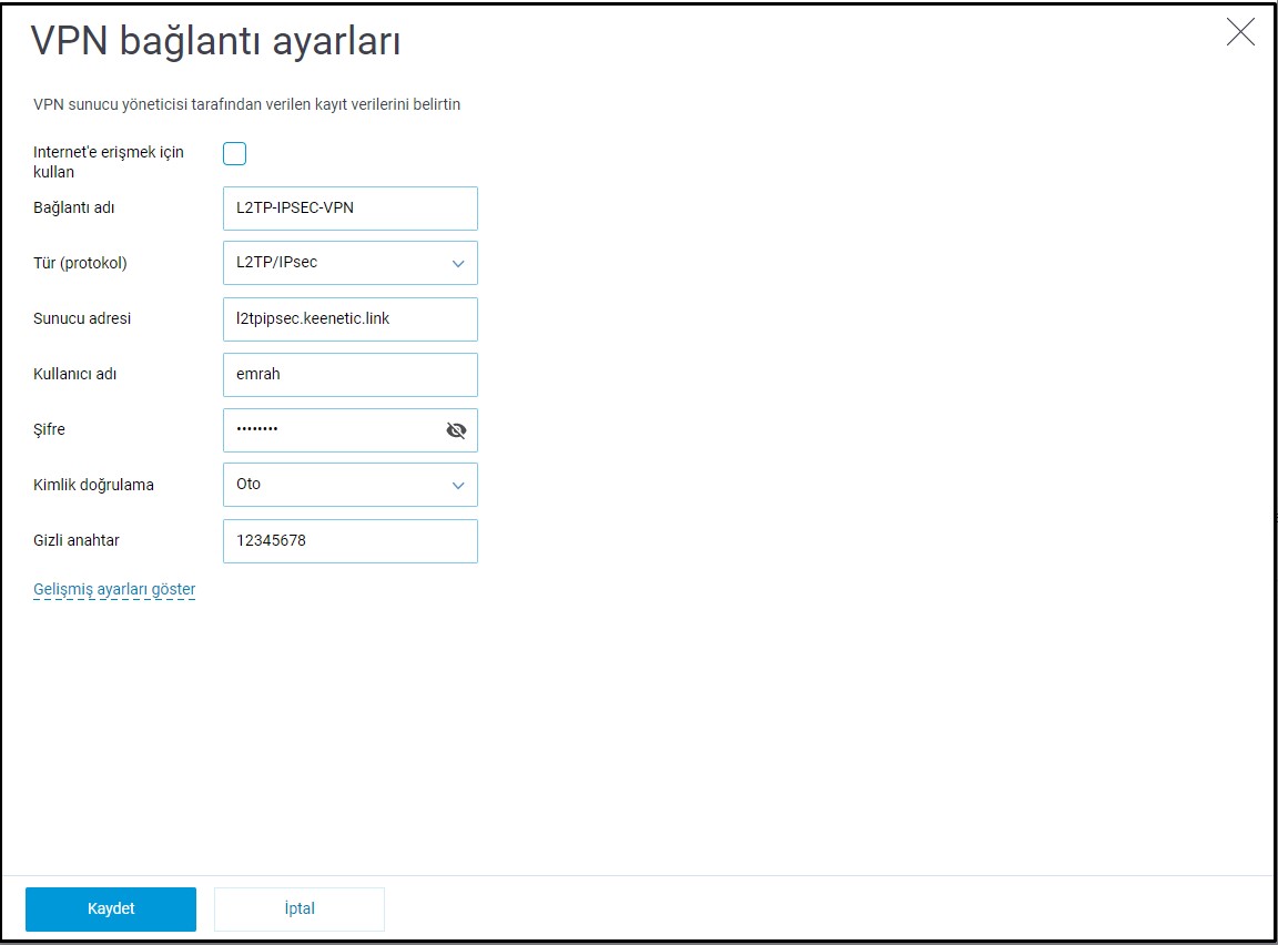

L2TP/IPsec bağlantısı oluşturmak için ‘Diğer bağlantılar’ sayfasına gidin ve ‘VPN bağlantılar’ kısmından ‘Bağlantı oluştur’a tıklayın. ‘VPN bağlantı ayarları’ penceresinde, ‘Tür (protokol)' alanından 'L2TP/IPsec'i seçin.
Ardından ‘Bağlantı adı’ alanına bağlantı adını girin ve ‘Sunucu Adresi’ alanına alan adını ya da sunucunun IP adresini girin. ‘Kullanıcı adı’ ve ‘Şifre’ alanlarına gelindiğinde, L2TP/IPsec üzerinden yerel ağa erişim sağlamasına izin verilen hesabın bilgilerini belirtin. Sunucuda kurulumu gerçekleştirilmiş olan ve daha önce kabul edilmiş anahtarı ‘Gizli anahtar’ alanında belirtin.
IP ayarlarını, zamanlamayı veya bağlantının çalıştırılacağı arayüzü konfigüre etmek için ‘Gelişmiş ayarları göster’e tıklayın.

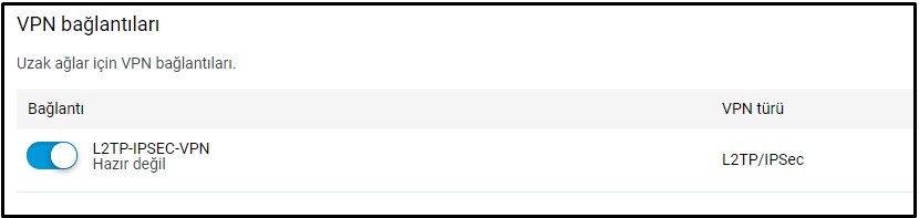

Bağlantı oluşturulduktan sonra, bağlantı ayarını ‘Açık’ konuma getirin.
Aynı sayfada bağlantı durumu da görüntülenecektir.
Bağlantıyı test etmek için uzaktan ağ üzerinde bulunan bir kaynağa erişim sağlayın veya uzaktan ağda (sunucu yerel ağı) yer alan bir hosta istemci bilgisayarından ping denemesi yapın.
