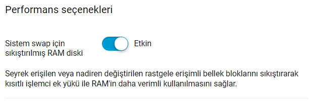

RAM sanallaştırma ve ağ adresi çeviri mekanizması ayarları web arayüzünden 'Genel sistem ayarları' menüsünden gerekli performans seviyesi seçilerek yönetilebilir.

Dosyayı RAM'in (RAM diski) sanal alanında değiştirin.
Bir takas dosyası (bu görevler için *nix işletim sistemlerinde SWAP dosyası veya SWAP bölümü kullanılır) sınırlı miktarda fiziksel olarak kurulu RAM nedeniyle gerekli hale gelir. İşlemci eldeki görev üzerinde çalışırken saklanması gereken veri miktarı RAM kapasitesini aştığında ve diğer bazı durumlarda sistem operasyonel verilerin bir kısmını ROM depolamasına (Salt Okunur Bellek veya -geçici bellek). Bu, işlemcinin mevcut istekleri için veri depolamak üzere RAM'de yer açar.
Bir takas dosyası için zRAM sanal diskini kullanırken, özel bir sistem modülü, belirli kriterlere göre, hızlı sıkıştırma ile boyut olarak verimli bir şekilde küçültülebilecek RAM alanlarını seçer. Bu alanlardaki veriler sıkıştırılır ve istendiğinde geri yüklenir ve işlemciye aktarılır. Fiziksel olarak bu veriler RAM'de kalır. Ancak sanal takas dosyasına erişilerek sistem tarafından kullanılabilir.
Bu algoritma, bazı işlem türleri için işlemciye biraz fazla yük bindirerek sistem verimliliğini önemli ölçüde artırabilir.
Örneğin, IntelliQoS bileşeni, ağ yükü altında bellek kullanımını artırabilir. Yine de, işlemci tarafından arabelleğe alınan verilerin bir kısmına nispeten nadiren ihtiyaç duyulacaktır ve sanal bir takas dosyası bunu barındırmak için mükemmel şekilde uygundur.
