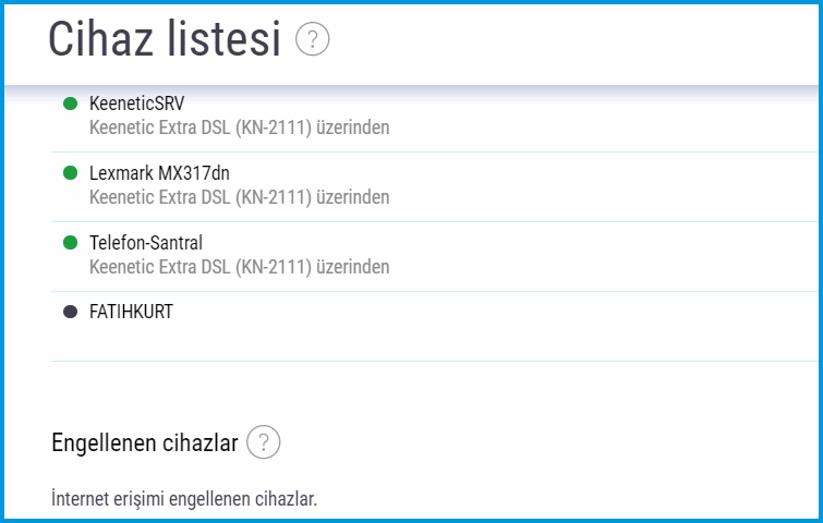

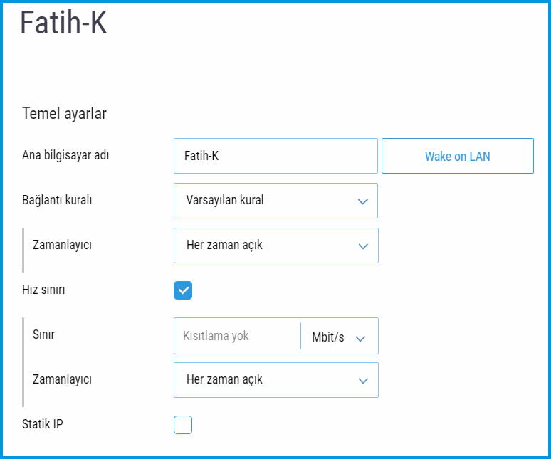

    'Cihaz listesi' sayfasında ilgili cihazın olduğu satıra tıklayın. Açılan pencerede 'Hız limiti' seçeneğini etkin hale getirin. Cihazın bağlanmasını istediğiniz maksimum hızı kbps ya da Mbps cinsinden belirtin (Bu değer kbps için 64 ve 100000Mbps için 1 ve 976 arasında bir tamsayı değeri olmalıdır).
    Bu sınırlandırma ilgili cihazda hem giden hem de gelen trafik yönünde uygulanır.
    Örneğimizde kablosuz istemci bir cihaz için bant genişliğini 10 Mbits/s olarak belirleyelim.

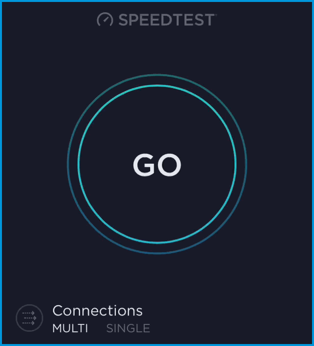

    Bant genişliğini kontrol etmek için, ilgili cihazda hız testi gerçekleştirebilirsiniz. Bu testi dilerseniz Speedtest web sitesi aracılığıyla gerçekleştirebilirsiniz.

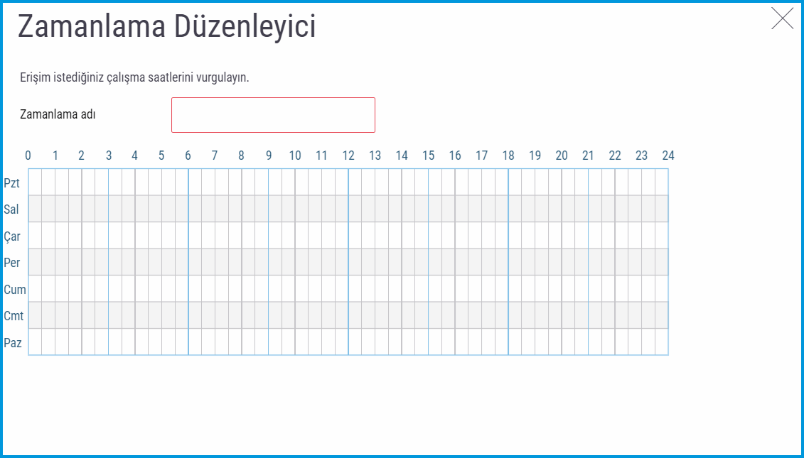

  2. You can use schedules for Internet speed limits. For example, you want to set a speed limit that works from 10-00 until 17-00 on Monday.
    Varsayılan ayarlarda zamanlama 'Her zaman açık' olarak gelmektedir. Ayarı değiştirmek ve zamanlama eklemek için, 'Zamanlama ekle' butonuna tıklayın.
    Açılan ekranda Zamanlama adı kısmında kurala vermek istediğiniz ismi girin. Örneğimizde kurala fatih-ios-home adını verdik. Ve hız sınırlandırma kuralının yalnızca hafta içi günlerde ve akşam 6 ile 11 saatleri arasında aktif olmasını planladık.

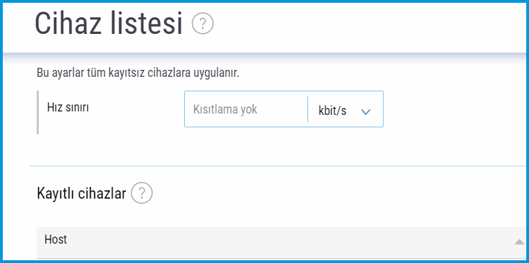

Kayıtsız cihazlar için bant genişliği sınırlandırma.
'Cihaz listesi' sayfasında 'Kayıtsız cihazlar için ayarlar' butonuna tıklayın.
Kayıtsız cihazlar için uygulanmasını istediğiniz maksimum bant genişliğini belirleyin ve ardından sayfaının aşağısındaki 'Kaydet' butonuna tıklayın.
Hız limiti, kayıtsız cihazlar için hem misafir segmentindeki hem de ev ağı segmentindeki cihazlar için uygulanır.
Bu ayar sayesinde tüm istemci cihazlarınız bant genişliğini ayrı ayrı sınırlandırmış olursunuz. Bu ayar 'Misafir ağ' sayfasındaki bant genişliği sınırlandırmasından farklı olarak her bir cihaz için ayrı ayrı geçerlidir. Bu ayar sayesinde misafir ağdaki herhangi bir tekil kullanıcının ağı torrent indirme ya da benzeri bir görev için fazladan yormasının önüne geçebilirsiniz.
