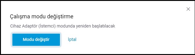

Keenetic Air (KN-1610) ve Lite (KN-1310) modellerinin çalışma modunu değiştirmek için arka panel üzerinde bulunan özel mod düğmesini ‘C’ (Repeater) Genişletici konumuna getirin. Diğer Keenetic cihazlarda mod değiştirme işlemi web arayüzü kullanılarak yapılmalıdır. ‘Sistem Ayarları’ sayfasında ‘Çalışma modunu değiştir’e tıklayın ve ek router için Tekrarlayıcı / Genişletici (Repeater) modunu seçin.
Cihazın çalışma modunun değiştiğine dair bir uyarı penceresi açılacaktır. İşlemi doğrulamak için ‘Modu değiştir’e tıklayın.
Ardından mod değiştirme işlemine yönelik bir ilerleme çubuğunun yanı sıra seçilen modda router’in ev ağınızla bağlantısına ve çalışma modunu değiştirdikten sonra web arayüzüne nasıl erişim sağlayacağınıza dair bilgilendirme iletisini göreceksiniz.
