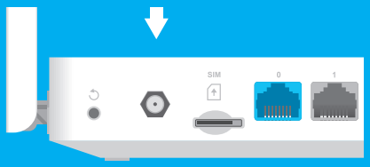

Quando si collega l'antenna SISO, utilizzare il seguente connettore sull'alloggiamento:
