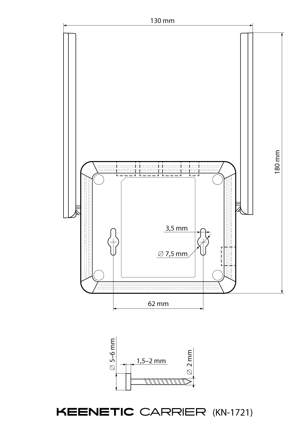

Informazioni sul montaggio a parete del router
Tutti i modelli di router Keenetic dispongono di un'opzione di montaggio a parete (wall mount option). Ci sono due fori sul retro del case.
Gli elementi di montaggio (viti autofilettanti e tasselli) non sono inclusi con il router.
Informazioni sulla distanza tra i fori di montaggio e sulle specifiche delle viti:
Modello
Carrier (KN-1721)
Distanza tra i fori
62 mm
Diametro della testa
5–6 mm
Altezza della testa
fino a 1,5–2 mm
Filettatura
2 mm
Lunghezza della filettatura
almeno 20 mm
Di seguito è riportato il modello per il montaggio a parete (formato PDF) per il tuo Keenetic:
