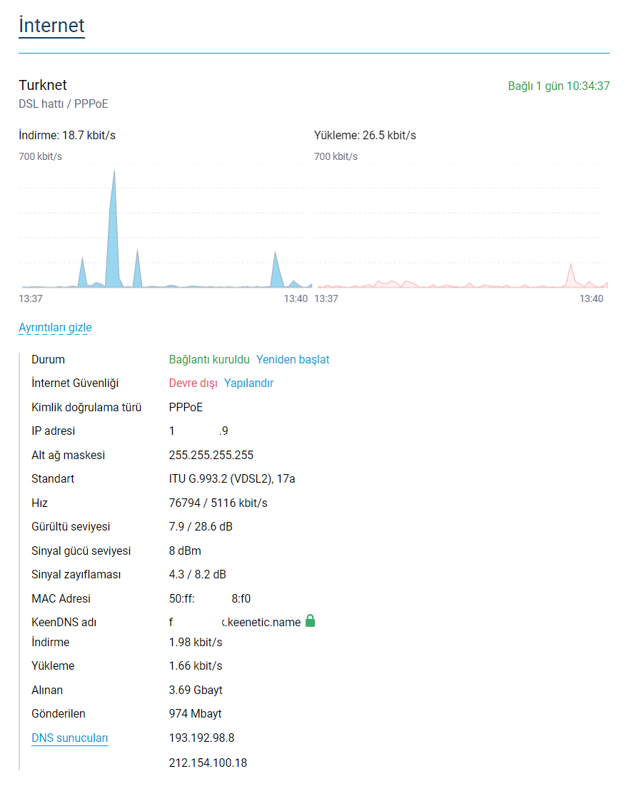

Keenetic DSL modem router cihazların web arayüzünde başlangıç sayfasında Sistem gösterge paneli bölümünde 'İnternet' başlığı altında, VDSL bağlantı durumunu, mevcut parametrelerini görebilir ve tanılama ile ilgili hızlı verilere kendiniz buradan erişebilirsiniz.  'Daha fazla göster' e tıklayarak bağlantı ile ilgili daha fazla bilgiye ulaşabilirsiniz.
Kuruluan temel VDSL bağlantının temel karakteristikleri 'Standart', 'Hız', 'Gürültü marjı', 'Sinyal gücü seviyesi' ve 'Sinyal zayıflaması' parametrelerinde gösterilir. VDSL2ADSL2+ teknolojisi ile aynı parametrelere sahiptir. Aşağıda fiziksel iletişim kanalının ana parametrelerinin ve özelliklerinin açıklamaları bulunmaktadır.

Hız DSL anahtarına (DSLAM) bağlantının kanal hızıdır. İki hız görüntülenir: ilk sayı indirme hızıdır, yani aboneye gelen hızdır (DS / indirme) ve ikinci sayı, aboneden (US / yükleme) iletim hızıdır.
VDSL2 standardında teorik maksimum hız 300 / 100 Mbit/s dir.
Gürültü seviyesi, bir hat durumu değerlendirme kriteri olarak kullanılır ve sinyal seviyesinin gürültü seviyesinin üzerinde olduğu minimum limiti belirler. Gürültü marjı, hat kalitesinin iyi bir göstergesidir. İletim gürültüsü marjı sınırı 6 dB'dir, altındaki değelerde sağlıklı bir VDSL bağlantısı garanti edilmez. Gürültü seviyesi 6 dB'nin altındaysa, sık sık kesintiler meydana gelebilir.
Gürültü seviyesi 10 dB'den büyükse, hattın veri aktarımı için iyi parametrelere sahip olduğu söylenebilir. Daha yüksek gürültü marjı, daha iyi hat kalitesi şeklinde ifade edilebilir. 'Gürültü marjı' parametresi 6 dB veya yukarısında olmalıdır. Kısa bir hat kullanılırsa 30 dB'ye kadar ulaşılabilir.
'Gürültü marjı' alanında iki değer gösterilir — ilk değer indirme için (downstream), ikinci değer yükleme için (upstream) kullanılır.

Sinyal gücü seviyesi (Çıkış Gücü) — Modem DSL anahtarıyla senkronize edilirken sinyalin çıkış gücünü gösterir. Tipik olarak, veri gönderirken çıkış gücü yaklaşık 10 dBm'dir. Sinyal güç kaybı nedeniyle bu değer daha düşük olabilir.
Sinyal zayıflaması — modem DSL anahtarıyla senkronize olurken hattaki sinyal zayıflamasını gösterir (bu parametre 45 dB'den az olmalıdır). Zayıflama, VDSL modem ile DSL anahtarı arasındaki kablonun uzunluğuna bağlıdır. Bu parametrenin değeri ne kadar yüksekse, hat kalitesi o kadar düşük olur ve bu nedenle, gönderme / alma oranı o kadar düşük olur. Optimum değerler 5 dB ile 30 dB arasında olmalıdır (mükemmel ve iyi hat için). 45 dB ve üzeri bir zayıflama değeri, hattın VDSL'nin kullanımına uygun olmadığı anlamına gelir.
'Sinyal zayıflaması' alanında iki değer gösterilir — ilk değer indirme (downstream), ikinci değer yükleme (upstream) için kullanılır.
