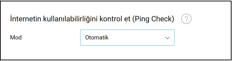

Ping Kontrolünü konfigüre etmek zahmetli bir iş değildir. Tek yapmanız gereken desteklenen bir USB modemi Keenetic’e bağlamak ve modemin algılandığından, kullanıma hazır olduğundan emin olmaktır (bu adımı ‘Sistem İzleme’ sayfasında bulunan web arayüzünden yapabilirsiniz). Bir USB modem Keenetic’e bağlandığında Ping Kontrolünü özelliği otomatik olarak etkin konuma geçer. Ping Kontrolü, kontrol yöntemi olarak ‘Varsayılan’ (‘Otomatik’) modu kullanır.
Bu mod, Ping Kontrol özelliği kurulumunu sıradan kullanıcılar (ek parametreleri bilmek istemeyen kullanıcılar) için basitleştirmek amacıyla tasalanmıştır. google.comfacebook.comyahoo.com gibi hostların TCP/443 (HTTPS) port üzerindeki geçerliliği kontrol edilir. Bu port kural gereği erişime açıktır. Hostlarla bağlantı kurulamıyorsa router, modem arayüzünü yeniden başlatarak yeniden bağlantı sağlamayı dener veya yedek bağlantının olduğu durumlarda yedek kanala otomatik olarak yeniden bağlanır.
