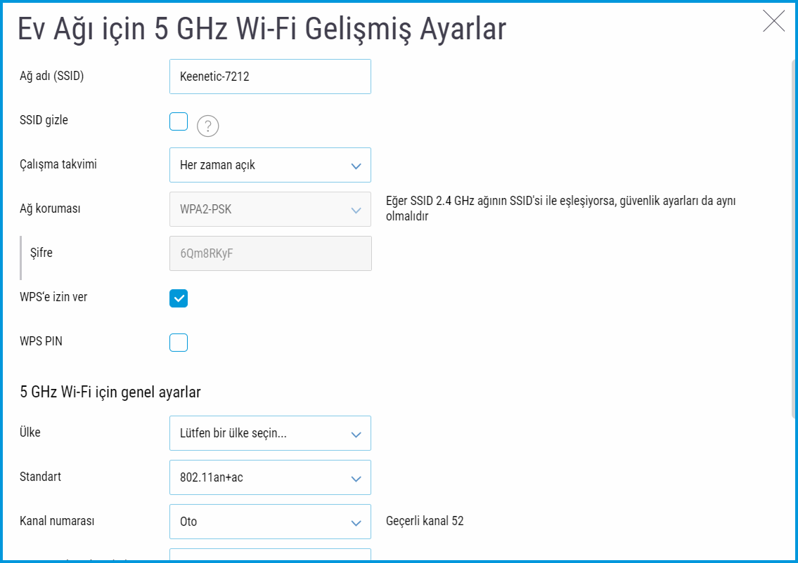

'Ev ağı' bölümünde '5 GHz Kablosuz Ağ' kısmından kablosuz ağ adı, şifresi ve diğer ayarları yapılandırabilirsiniz. Kablosuz ağınızın yalnızca belirli zaman aralıklarında çalışmasını istiyorsanız 'Çalışma takvimi' kısmından zamanlama ekleyebilirsiniz. Bazı parametreler dışında 5 GHz Wi-Fi ağ ayarları 2.4 GHz için yaptığınız ayarlarla aynıdır.

Ek ayarlar için 'Gelişmiş ayarlar' linkine tıklayın.
'5 GHz Wi-Fi için genel ayarlar' bölümünde ülkenizi elle belirlemek için 'Ülke' satırını kullanın. Farklı ülkelerde farkları frekans bandlarına izin verilir ve kullanılır.
In the 'Standard' field, select which standards the existing wireless devices support. Today the standard 802.11a is obsolete; if there are no such devices, select 802.11n/ac/ax in this field.
'Kanal' bölümü varsayılan ayarlarda otomatik olarak gelmektedir. Bu ayar sayesinde router cihazınız çalışacağı kanalı etraftaki radyo sinyallerine göre otomatik olarak belirler.
If necessary, you can manually set the channel number (from 36 to 165) in which the 5 GHz access point will operate (For some specific features of channels in the 5 GHz band, see the article: A mobile device can't see the 5 GHz Wi-Fi network?). In the 5 GHz band, 17 working channels are available. We recommend selecting a channel with a lower number between 36 and 64 (the lower the frequency, the better the signal penetration).
'En uygun kanal seçimi' alanı varsayılan olarak 'Başlangıçta' değeriyle gelmektedir. Fakat, dilerseniz bu ayarı, 'Her 6 saatte bir', 'Her 12 saatte bir', 'Her 24 saatte bir' ya da 'Dinamik olarak' seçenekleriyle değiştirebilirsiniz.
