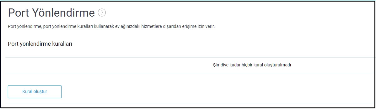

Port yönlendirme
Go to the 'Port Forwarding' page and click 'Add Rule'.

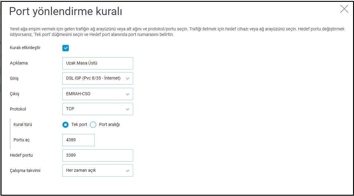

Karşınıza çıkan ‘Port yönlendirme kuralı’ penceresinden kuralı konfigüre edin.
Bir arayüz seçin veya gelen trafik, protokol ve yerel ağa geçecek port için bir alt ağ oluşturun. Uygun trafiğin yönlendirileceği bağlı aygıtı veya arayüzü seçin.
‘Girdi’ değerini doğru belirtmeniz gerekmektedir. Girdi değeri alanında, Keenetic’in internete erişim sağlayacağı bağlantıyı veya arayüzü seçin. Çoğu durumda ‘Sağlayıcı’ arayüzü seçilmelidir. PPPoE, PPTP veya L2TP vasıtasıyla internete bağlanıyorsanız, uygun bağlantıyı seçin. 3G/4G USB modem ile İnternete bağlanıyorsanız bu bağlantıyı seçin. WISP üzerinden İnternete bağlanıyorsanız Keenetic’in bağlı olduğu ağ adıyla bağlantıyı seçin.
‘Çıkış’ alanında ise uygun trafiğin yönlendirileceği aygıtı, bağlantıyı veya arayüzü seçin (Bizim verdiğimiz örnekte, ev ağına kayıtlı bir bilgisayar kullanıldı). ‘Çıkış’ alanında, ‘Diğer cihaz’ı seçip IP adresini belirtebilirsiniz. ‘Bu Keenetic’i seçerseniz hedef adresi Keenetic olacaktır.
'Protokol' alanında, ön yüklemeli protokol listesinden bir protokol belirleyebilirsiniz. Belirleyeceğiniz bu protokol, port yeniden yönlendirilirken kullanılacaktır. 'TCP' veya 'UDP' seçtiğiniz takdirde port sayısını veya port aralığını manüel olarak belirleyebilirsiniz (Bizim verdiğimiz örnekte 'TCP' protokolü kullanılmıştır, ‘Portu aç’ alanında uygulama portu 3389
belirtilmiştir).
‘Çalışma Takvimi’ alanından, bu kuralın uygulanacağı zamanlama ekleyebilirsiniz.

Port sayısını değiştirerek port yönlendirme (port tetikleme)
Bazı durumlarda X
bir port sayısını Y
sayısına değiştirmeniz gerekebilir. ISP tarafında ortak port sayısı bloke edilmiş ise veya gereken port sayısı dolu olduğunda port tetikleme kullanılabilir.
TCP port sayısı
3389
’de çalışan ve yeniş port sayısı4389
kullanılarak internetten erişim sağlanan bir RDP sunucu örneğini ele alalım. Bu örnekte4389
portuna sağlanan bağlantı belirli yerel IP adresine ve3389
portuna yönlendirilecektir.‘Portu aç’ alanından yeni bir hedef portu (İnternet erişimi için) belirleyin ve yerel ağdaki sunucu üzerinde kullanılan gerçek port sayısını ‘Hedef portu’ alanına girin.
