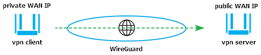

Bağlantı şemasına bir göz atalım:
İnternete erişmek için genel bir IP adresine sahip bir Keenetic yönlendirici var. Bu yönlendirici bir VPN sunucusu olarak çalışacak ve genel adresi, WAN arabirimindeki özel aralıktan bir IP adresine başka bir Keenetic'i (VPN istemcisi olarak) bağlamak için kullanılacaktır.

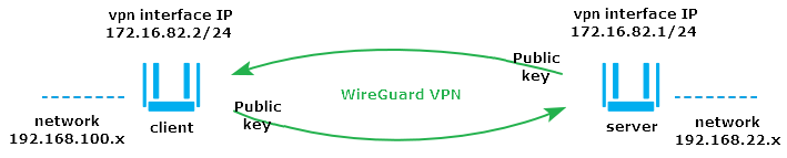

Her yönlendiricinin ana bilgisayarlarına bir VPN tüneli üzerinden uzak yerel ağa erişim sağlamak gerekir. Böyle bir bağlantı şemasına "Siteden Siteye  (Site to SiteVPN" de denir (örneğin, ağ altyapısını genişletmek için ofisler arası bağlantı).
In our example, let's consider connecting two LANs 192.168.100.x and 192.168.22.x via WireGuard VPN.

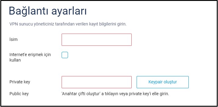

Her iki cihazda da aşağıdaki işlemleri yapın:
  • 'Diğer bağlantılar' sayfasına gidin ve 'WireGuard' bölümünde 'Bağlantı ekle'yi tıklayın. Tünelin adını belirtebileceğiniz ayarlar sayfasını göreceksiniz. Örneğimizde, adlar sunucu için "WG-S" ve istemci için "WG-CL1" dir.
  • Özel ve Genel anahtar oluşturmak için 'Key pair oluştur' düğmesini tıklayın. Dahası, VPN tünelinin her iki tarafında Genel anahtarlara ihtiyacımız olacak. VPN istemcisi ayarlarında VPN sunucusunun anahtarını belirtmeniz veya bunun tersini yapmanız gerekir.

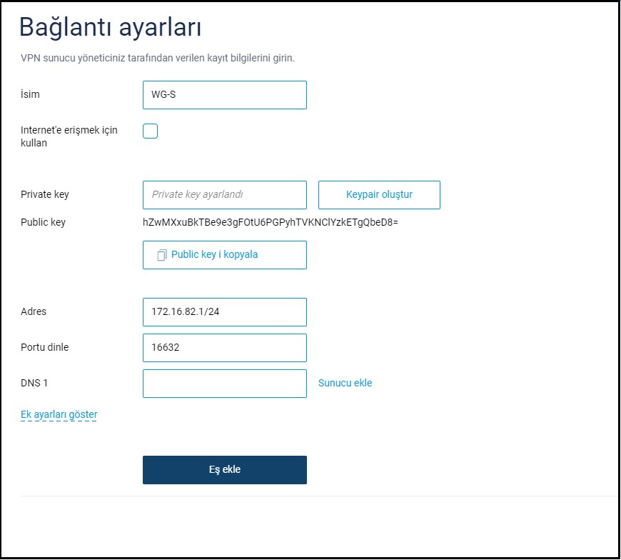

WireGuard VPN sunucusunu ayarlama
'Adres' alanındaki WireGuard bağlantı ayarlarına tünelin dahili IP adresini IP / bitmask biçiminde (örneğimizde 172.16.82.1/24) girin. Özel aralıktaki, sunucuda ve istemci tarafında kullanılmayan herhangi bir alt ağı kullanabilirsiniz.
'Dinleme bağlantı noktası' alanına VPN istemcisini yapılandırırken kullanılacak bağlantı noktası numarasını girin (örneğimizde, bağlantı noktası 16632'dir). İstemcinin tüneli kurarken kullanacağı bu bağlantı noktası. Yönlendirici, gelen bağlantıların geçmesine izin vermek için bu bağlantı noktasını otomatik olarak tüm arabirimlerde açar. Güvenlik duvarına izin veren kurallar eklemenize gerek yoktur.

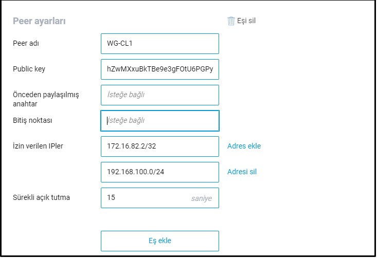

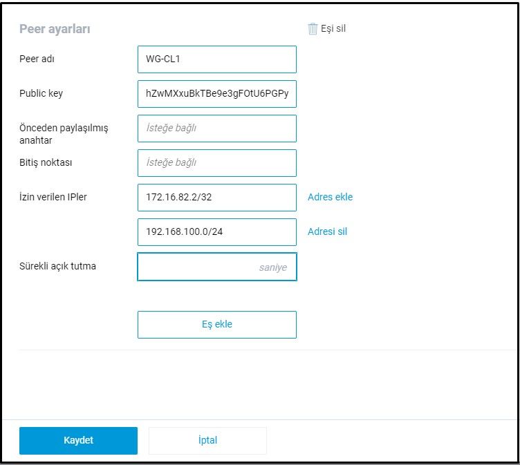

İstemci bağlantı ayarları oluşturmak için 'Eş ekle' düğmesini tıklayın.
Tarayıcınızı geçici olarak VPN istemcisi web arayüzü sekmesine geçirin ve WireGuard bağlantı ayarlarında ('WG-CL1') 'Public key i kopyala'yı tıklayın.

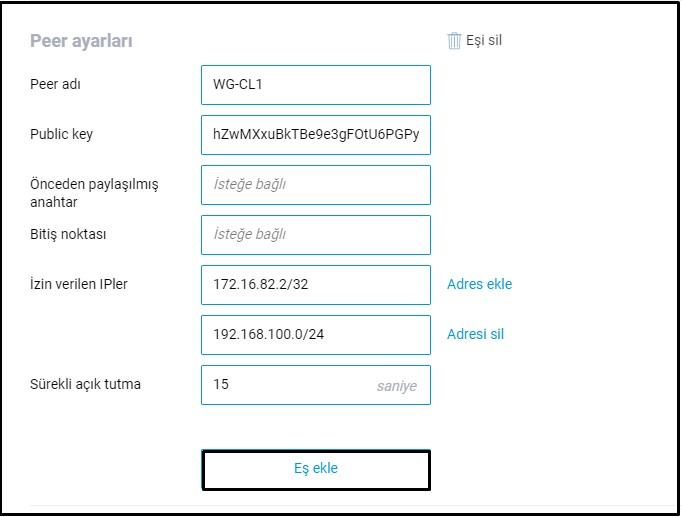

VPN sunucusu ayarları sekmesine geri dönün. Eşin adını girin (örneğimizde, 'WG-CL1') ve 'Public key' alanına VPN istemcisinin genel anahtarını panodan yapıştırın.
'İzin verilen IP'ler' alanlarında, uzak tarafın trafiği gönderebileceği ve uzak tarafın trafiği alabileceği adresleri belirtmeniz gerekir. Genellikle, bunlar tünelin uzak ucunun ve uzak ağın (VPN istemcisinin yerel ağı) dahili adresidir.
Aynı arabirimdeki eşlerdeki izin verilen alt ağların adres alanları çakışmamalıdır.
Örneğimizde, uzak tünel ucunun adresi 172.16.82.2/32'dir. VPN istemcisi tarafında, tüneldeki trafik 172.16.82.2 kaynak adresiyle gidecek ve bu yüzden burada ve ana bilgisayar adresini (/32 maskeli) belirtiyoruz. 192.168.100.0/24 uzak ağ olarak tanımlanır (bu ağa tünel erişimi sağlamalıyız).
'Kaydet' düğmesini tıklayın.

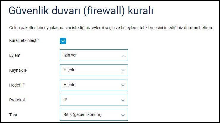

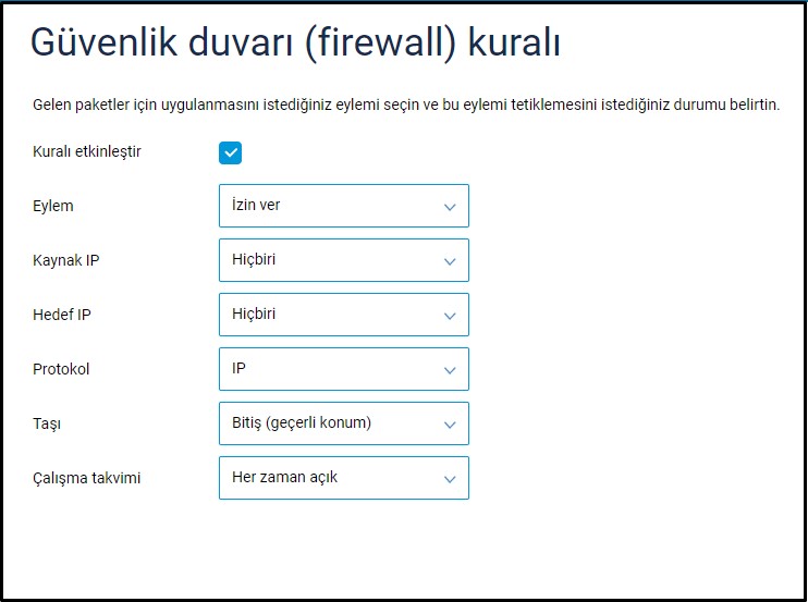

Şimdi VPN sunucusu tarafındaki WireGuard bağlantısının yapılandırması tamamlandı, ancak ek olarak, güvenlik duvarı kurallarını ve Keenetic'de yönlendirmeyi yapılandırmanız gerekiyor. Oluşturulan WireGuard arabirimi için gelen trafiğe izin vermeniz ve uzak ağa statik bir yol belirtmeniz gerekir.
'Güvenlik duvarı' sayfasını açın. WireGuard arabirimi için IP protokolü için bir izin kuralı ekleyin ve etkinleştirin (örneğimizde bu 'WG-S'). Varsayılan olarak, tünel arabirimleri  genel güvenlik düzeyine  ayarlandığından ve gelen trafiğe izin verilmediğinden gereklidir . Uzak ağlardan gelen isteklerin tünelden geçebilmesi için her iki Keenetic yönlendiricide de ilgili ayarları yapmanız gerekir.

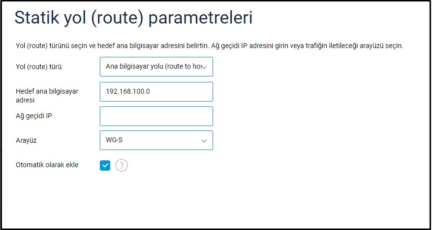

Bir tünel üzerinden uzak bir ağa trafik göndermek için statik bir yol eklemeniz gerekir.
'Routing' sayfasına gidin, 'Yol (Route) oluştur'a dokunun ve aşağıdaki statik rota seçeneklerini belirtin:
  • 'Yol (Route) türü' alanında, 'Ağ yolu (route to network)' seçeneğini belirleyin, 'Hedef ana bilgisayar adresi' alanında uzak alt ağı belirtin (örneğimizde 192.168.100.0'dır). 'Arayüz' alanında, daha önce oluşturulan WireGuard arayüzünün adını seçin (bizim durumumuzda, 'WG-S'), 'Otomatik olarak ekle' seçeneğini etkinleştirin.

Şimdi ağ ekranını ve Keenetic üzerinde yönlendirmeyi yapılandıracağız. Oluşturulan WireGuard arabirimi için gelen trafiğe izin vermeniz ve uzak ağa statik bir yol belirtmeniz gerekir.
'Güvenlik duvarı' sayfasını açın. WireGuard arabirimi için IP protokolü için bir izin kuralı ekleyin ve etkinleştirin (örneğimizde bu 'WG-CL1').

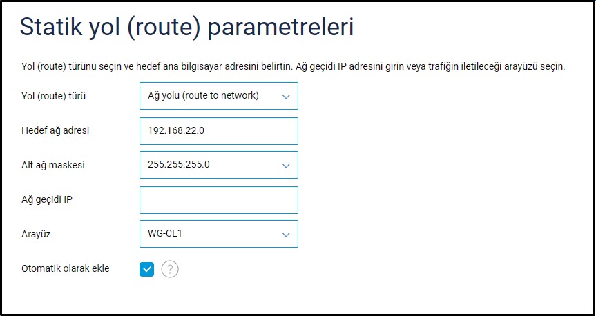

'Routüng' sayfasına gidin, 'Yol (route) oluştur'a dokunun ve aşağıdaki statik rota seçeneklerini belirtin:
  • 'Yol (rote) türü' alanında, 'Ağ yolu (route to network)' seçeneğini belirleyin, 'Hedef ağ adresi' alanında uzak alt ağı belirtin (örneğimizde 192.168.22.0'dır). 'Arayüz' alanında, daha önce oluşturulan WireGuard arayüzünün adını seçin (bizim durumumuzda, 'WG-CL1'), 'Otomatik olarak ekle' seçeneğini etkinleştirin.

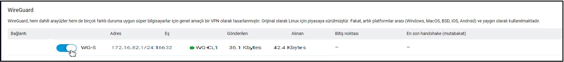

Her iki yönlendiricide de oluşturulan WireGuard bağlantılarını etkinleştirin. Her şey doğru şekilde ayarlanırsa, '' sütununda yeşil bir durum göstergesi görürsünüz.
VPN sunucusu:
VPN istemcisi:

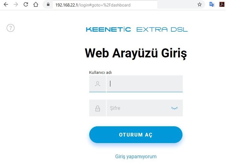

Örneğin, VPN istemcisinin yerel ağındaki ana bilgisayardan (192.168.100.x ağından) VPN sunucusunun IP adresinin (bizim durumumuzda 172.16.82.1) bir ping komutu yürütüyoruz ve sonra bir Tünelin arkasındaki uzak ağdaki Keenetic'in yerel IP adresinin ping komutu (örneğimizde 192.168.22.1'dir).
Sunucu web arayüzünün kullanılabilirliğini kontrol edin (bizim durumumuzda 192.168.22.1 IP adresiyle Keenetic'tir).
