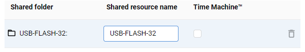

    Paylaşım için klasör ekleme ve yapılandırma için 'Paylaşılan kaynak ekle' butonuna tıklayın. USB sürücüde bulunan klasörü belirleyip paylaşıma açabileceğiniz, gömülü dosya tarayıcısı olan yeni bir pencere açılır. Ardından 'Seç' butonuna tıklayın. Sürücüdeki tüm dosyalara erişim sağlanabilmesi için ana dizini seçmeniz gereklidir.
    Seçiminizi yaptıktan sonra, 'Windows ağı' sayfasına geri dönün. Paylaşılan klasörler, 'Paylaşılan kaynak adı' alanında otomatik olarak belirlenir. Dilerseniz ismini manuel olarak belirleyebilirsiniz.
