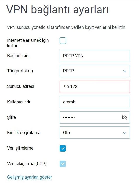

PPTP bağlantı kurulumu için ‘Diğer bağlantılar’ sayfasına gidin ve ‘VPN bağlantılar’ kısmından ‘Bağlantı oluştur’a tıklayın. Açılan ‘VPN bağlantı ayarları’ penceresinden (protokol) türü alanı için 'PPTP'yi seçin.
Ardından ‘Bağlantı adı’ kısmına bağlantının adını girin; ‘Sunucu Adresi’ alanına alan adını veya PPTP sunucunun IP adresini girin. ‘Kullanıcı adı’ ve ‘Şifre’ alanlarında ise PPTP üzerinden yerel ağa erişimine izin verilecek hesap bilgilerini belirtin.
IP ayarlarını, zamanlamayı veya bağlantının çalıştırılacağı arayüzü konfigüre etmek için ‘Gelişmiş ayarları göster’e tıklayın.

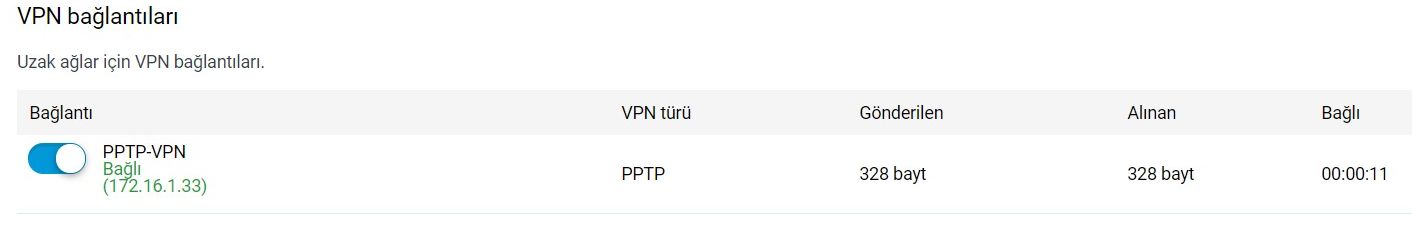

Bağlantı oluşturulduktan sonra, bağlantı ayarını ‘Açık’ konuma getirin.
Aynı sayfada bağlantı durumu da görüntülenecektir.
Bağlantıyı test etmek için uzaktan ağ üzerinde bulunan bir kaynağa erişim sağlayın veya uzaktan ağda (sunucu yerel ağı) yer alan bir hosta istemci bilgisayarından ping denemesi yapın.
