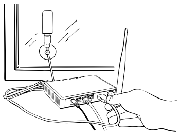

  1. Posizionare il modem 4G/3G il più vicino possibile a una finestra (ad es. sul davanzale). Utilizzare una prolunga USB per collegare il modem USB al router Keenetic (ad esempio, esistono prolunghe USB con una ventosa per il fissaggio al vetro della finestra all'interno della stanza).
    Si consiglia di acquistare una prolunga USB di buona qualità (schermata). Di norma, i cavi e le prolunghe USB di buona qualità hanno fili spessi almeno quanto un cavo Ethernet standard. Il principio guida è 'più spesso è il cavo, meglio è', e prestare attenzione alle specifiche del cavo o della prolunga, che dovrebbero indicare che il filo e il connettore sono schermati per ridurre le interferenze ad alta frequenza. Evitare di utilizzare una prolunga USB troppo lunga (più di 3 metri), poiché potrebbe causare una caduta di tensione nel cavo, che influirà negativamente sul funzionamento del modem. Si consiglia inoltre di avere anelli di ferrite alle estremità del cavo per sopprimere le interferenze di modo differenziale.
