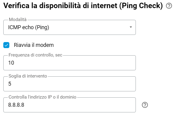

Modalità 'ICMP echo (Ping)'
Nei campi Frequenza di controllo (tempo in secondi tra i controlli) e Soglia di intervento (numero di test non riusciti), i valori predefiniti sono rispettivamente 10 e 5.
Per una connessione Ethernet, i valori ottimali per Intervallo di controllo e Soglia di attivazione sono rispettivamente 5 e 3.
Nel campo Verifica indirizzo IP o dominio, inserire l'indirizzo IP dell'host o il suo nome di dominio, la cui risposta fungerà da criterio di accesso alla rete. Ad esempio, è possibile utilizzare l'indirizzo di un server DNS fail-safe affidabile (il nostro esempio mostra l'indirizzo IP di un server DNS pubblico di Google). Si consiglia di specificare l'indirizzo IP per evitare problemi relativi al DNS.
Il passaggio a una connessione di backup o il riavvio del modem 3G/4G avverrà dopo aver superato il numero di controlli falliti specificato nel campo Soglia di attivazione.
Alcuni ISP consentono il ping (richieste ICMP) ad alcuni server DNS pubblici (ad es. i server DNS di Google 8.8.8.8, 8.8.4.4) o ai loro server DNS, anche quando l'accesso a Internet è bloccato. Si consiglia di specificare un indirizzo IP (server) che sia sempre disponibile su Internet e che smetta di rispondere solo quando non c'è accesso alla rete.
Quando si utilizza la modalità ICMP echo (Ping) e si specificano server pubblici (servizi) come indirizzo IP per verificare la disponibilità di Internet, potrebbero verificarsi ritardi nella risposta al ping. Il tempo di attesa per una risposta a una richiesta dal server è di 10 secondi. Se la risposta non viene ricevuta dopo questo tempo, il router considera la richiesta non riuscita e invia la richiesta successiva. Questo valore è costante.
Nel campo Intervallo di controllo, è possibile specificare l'intervallo tra i controlli. Il punto di partenza per la seconda e le successive richieste è il momento della ricezione della risposta precedente (o la scadenza del tempo di attesa della risposta), non il momento dell'invio dell'ultima richiesta. Ad esempio, 0 sec — viene inviata la prima richiesta, in 3 sec — viene ricevuta la prima risposta (può attendere fino a 10 sec), quindi il tempo di attesa specificato nel campo Intervallo di controllo (10 sec per impostazione predefinita), cioè 3+10=13 sec — invio della seconda richiesta, ecc. Pertanto, non può esserci alcun conflitto di temporizzazione (quando la richiesta viene inviata prima della risposta precedente).
Se ci sono ritardi costanti nelle risposte da qualche server pubblico, non è consigliabile aumentare eccessivamente l'intervallo di controllo e la soglia di attivazione, poiché ciò potrebbe causare il blocco del traffico lato server. È preferibile scegliere l'indirizzo di un'altra risorsa, che sia permanentemente disponibile su Internet, e che non causi ritardi significativi nella risposta al ping.

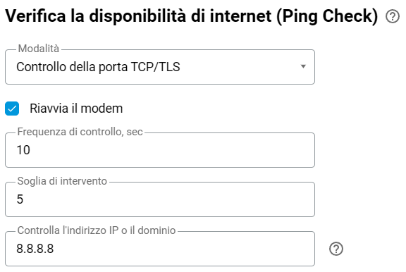

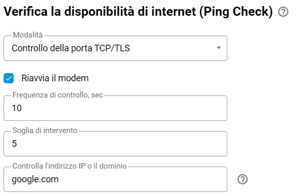

Modalità 'Controllo dell porta TCP/TLS'
La modalità Controllo della porta TCP/TLS migliora il funzionamento del meccanismo Ping Check per fornire protezione contro le interruzioni dell'accesso a Internet. Questa modalità eviterà falsi positivi quando l'ISP reindirizza il traffico a un portale autorizzato, come il suo servizio di fatturazione.
Si consiglia di specificare l'indirizzo IP per evitare problemi relativi al DNS:

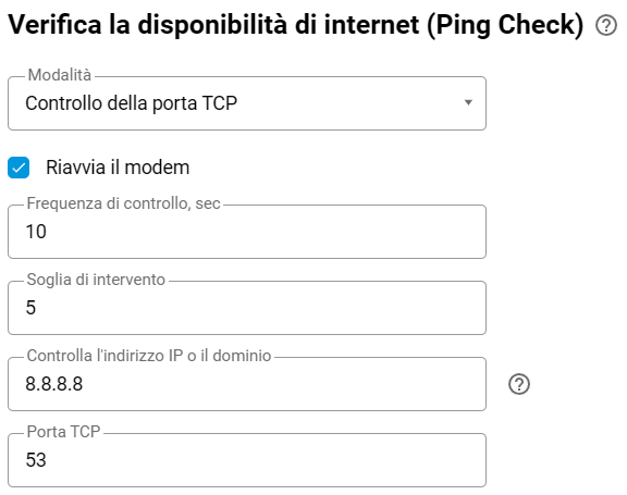

Modalità 'Controllo della porta TCP'
Nei campi Intervallo di controllo (tempo in secondi tra i controlli) e Soglia di attivazione (numero di controlli non riusciti), i valori predefiniti sono rispettivamente 10 e 5.
Nel campo Verifica indirizzo IP o dominio, inserire l'indirizzo IP dell'host o il suo nome di dominio di cui si desidera verificare la disponibilità. Ad esempio, è possibile utilizzare l'indirizzo di un server DNS (nel nostro esempio, è specificato l'IP di un server DNS pubblico di Google). Si consiglia di inserire l'indirizzo IP per evitare problemi relativi al DNS.
Nel campo Porta TCP, specificare il numero della porta TCP che verrà utilizzata per verificare la disponibilità di Internet. Nel nostro esempio viene utilizzata la porta TCP/53 (DNS).
