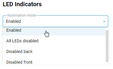

  1. L'interfaccia web, nella pagina 'Impostazioni del sistema', nella sezione 'Indicatori LED', fornisce le impostazioni per il controllo dei LED situati sul case del dispositivo (questa funzione è stata aggiunta in KeeneticOS 3.6).
    I seguenti valori sono disponibili per il parametro 'Modalità di illuminazione':
    • Abilitati (Enabled)
    • Anteriore disabilitato (Disabled front)
    • Posteriore disabilitato (Disabled back)
    • Tutti i LED disabilitati (All LEDs disabled)
    Se necessario, è possibile impostare lo spegnimento dei LED (indicatori) in base all'orario specificato. Per fare ciò, fare riferimento al manuale 'Disabilitazione di tutti i LED secondo una programmazione'.

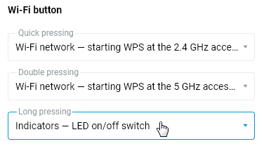

  2. Nell'interfaccia web, alla pagina 'Impostazioni del sistema', nella sezione 'Funzioni dei pulsanti e degli indicatori del dispositivo (The Functions of Device's Buttons and Indicators)', è possibile assegnare l'azione 'Indicatori — Interruttore on/off dei LED (Indicators — LED on/off switch)' ai pulsanti Wi-Fi o FN.
    La prima volta che si preme il pulsante, si spengono solo i LED sul pannello frontale.
    La seconda volta solo i LED sul pannello posteriore.
    La terza volta tutti i LED vengono spenti.
    La quarta volta tutti i LED vengono riaccesi, cioè lo stato in cui tutti i LED sono accesi.
    Dopo aver riavviato il dispositivo, l'indicazione luminosa viene ripristinata all'impostazione di fabbrica, quando tutti gli indicatori sono accesi.
