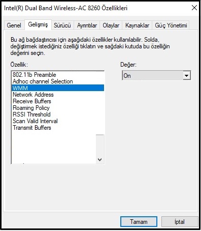

  7. Erişim noktasının ve adaptörün WMM modunu desteklediğinden ve etkinleştirdiğinden emin olun
    54 Mbps'nin üzerindeki hızlar için WMM (Wi-Fi Multimedya) modu etkinleştirilmelidir.
    802.11n spesifikasyonu, Yüksek Performans modunu kullanmak için 802.11e standardını (gelişmiş kablosuz performans için QoS) destekleyen cihazlara, yani 54 Mbps'nin üzerindeki hızlara ihtiyaç duyar.
    802.11n standardını kullanması onaylanan aygıtlar için WMM modu desteği gerekir. Tüm sertifikalı Wi-Fi cihazlarında (erişim noktaları, kablosuz yönlendiriciler, adaptörler) WMM modunu varsayılan olarak etkinleştirmenizi öneririz.
    WMM modunun hem erişim noktasında hem de kablosuz adaptörde etkinleştirilmesi gerektiğini lütfen unutmayın.
    Farklı adaptörlerin ayarlarındaki WMM modu farklı şekilde çağrılabilir: WMM, Multimedya ortamı, WMM Özelliği, vb.

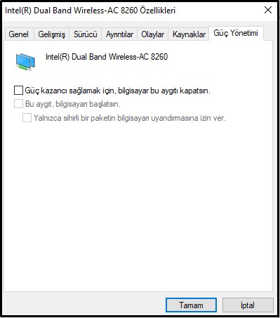

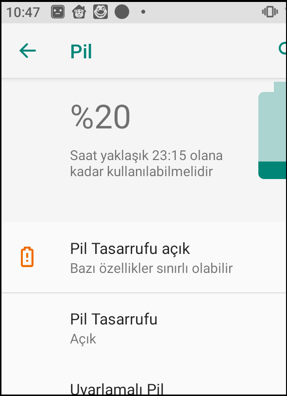

  13. Güç tasarrufu modunu kapatın
    Güç tasarrufu modu etkinleştirilen (uyku modu) bazı mobil cihazlarda düşük Wi-Fi bağlantı hızı görülebilir. Wi-Fi istemcisinin kablosuz adaptörünün çalışmasını etkileyebilir. Bağlantıyı doğrulamak için bu modu manuel olarak kapatın. Bazı cihazlarda, pil şarj seviyesi belirli bir sınıra ayarlandığında (örneğin, şarj% 20 veya% 15'in altında olduğunda) güç tasarrufu modu otomatik olarak etkinleştirilir. İşletim sistemi ayarlarında güç tasarrufu modunu nasıl kapatacağınızı bilmiyorsanız, pil seviyesinin belirli bir seviyenin altına düşmediğinden emin olmanızı öneririz (bazı sistemlerde durum çubuğundaki pil göstergesi sarı renk).
    Windows dizüstü bilgisayarda, 'Güç Yönetimi' sekmesindeki kablosuz adaptörün özelliklerinde 'Bilgisayarın güç tasarrufu yapmak için bu cihazı kapatmasına izin ver' seçeneğini devre dışı bırakmayı deneyin. Örneğin:
    Cihazınız uyku modundan çıktıktan sonra düşük Wi-Fi hızlarıyla da karşılaşabilirsiniz. Bu durumda, cihazı kapatmayı (sistemi kapatmayı) ve tekrar açmayı deneyin.
