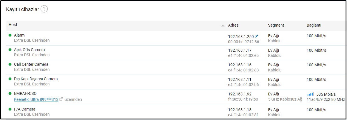

  1. İlk olarak ev ağınızda bulunan tüm aygıtları kaydedin. Ardından zamanlama oluşturmak istediğiniz aygıta tıklayın.

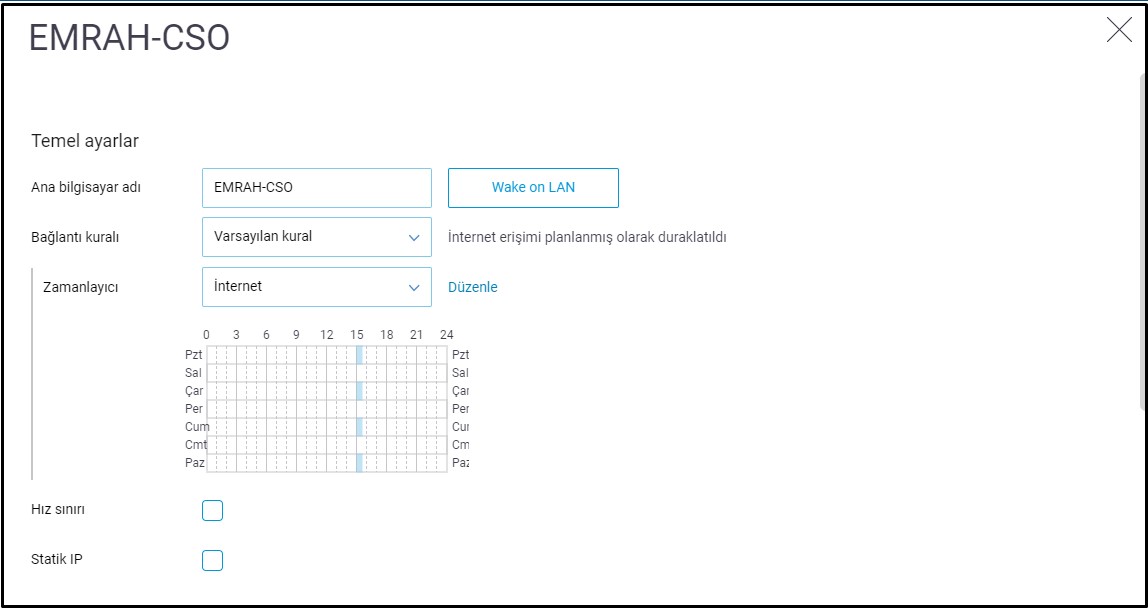

    Ayarların yer aldığı bir pencere açılacaktır. Yeni bir zamanlama oluşturmak için veya daha önce oluşturulmuş bir zamanlamayı seçmek için açılan bu pencereden ‘Zamanlayıcı’ alanında bulunan ‘Zamanlama Ekle’ye tıklayın.  Bizim verdiğimiz örnekte, haftanın belirli günlerinde (PazartesiÇarşambaCumaPazar) sadece belirli saatlerde (saate 16:00’dan 17:00’ye kadar) İnternete erişim sağlamak için bir takvim oluşturduk.
    Zamanlama oluşturmakla ilgili ayrıntılı bilgiye 'Bağlı aygıtlar için zamanlama' ve 'Ağ bağlantıları için zamanlama' başlıklı adımlardan ulaşılabilir.

  2. Here is another example: we create an access schedule and a speed limit at certain hours.
    Suppose you need to set up a schedule for a child's smartphone:
    From Monday to Friday + Sunday, Internet access is allowed
    • from 07:00 to 09:00 with a speed limit of 100 kbps
    • from 09:00 to 20:00 with no restrictions
    • from 20:00 to 23:00 with a speed limit of 100 kbit/s
    Internet access is allowed on Saturday
    • from 09:00 to 15:00 with no restrictions
    • from 15:00 to 23:00 with a speed limit of 100 kbit/s
    Internet access is prohibited on all days of the week, from 23:00 to 07:00.
    To solve this task, you will need to create two schedules: one will indicate the entire allowed time range, and the other will indicate the time when the speed limit will work:
