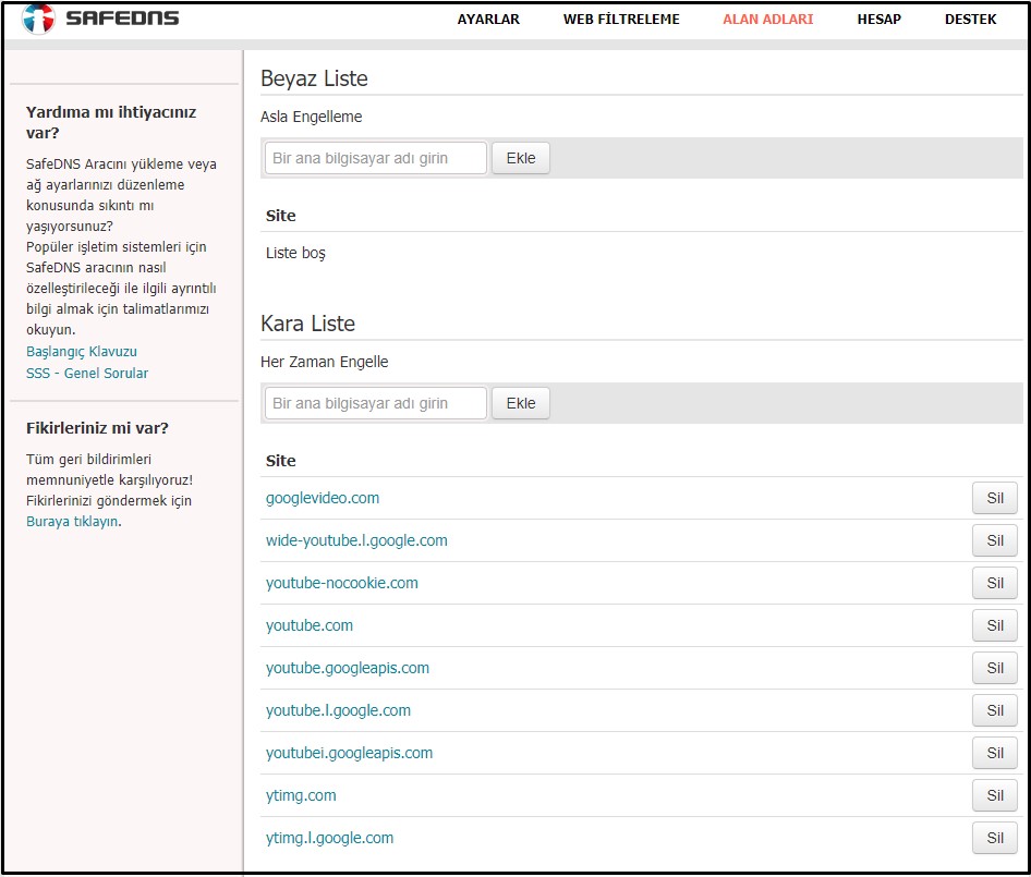

Mesela youtube.com web sitesine erişimi engelleyelim. youtube.com alan adını Kara listeye’e ekleyin. Alan adını eklediğinizde YouTube servisini kullanan siteler otomatik olarak eklenmiş olacaktır.

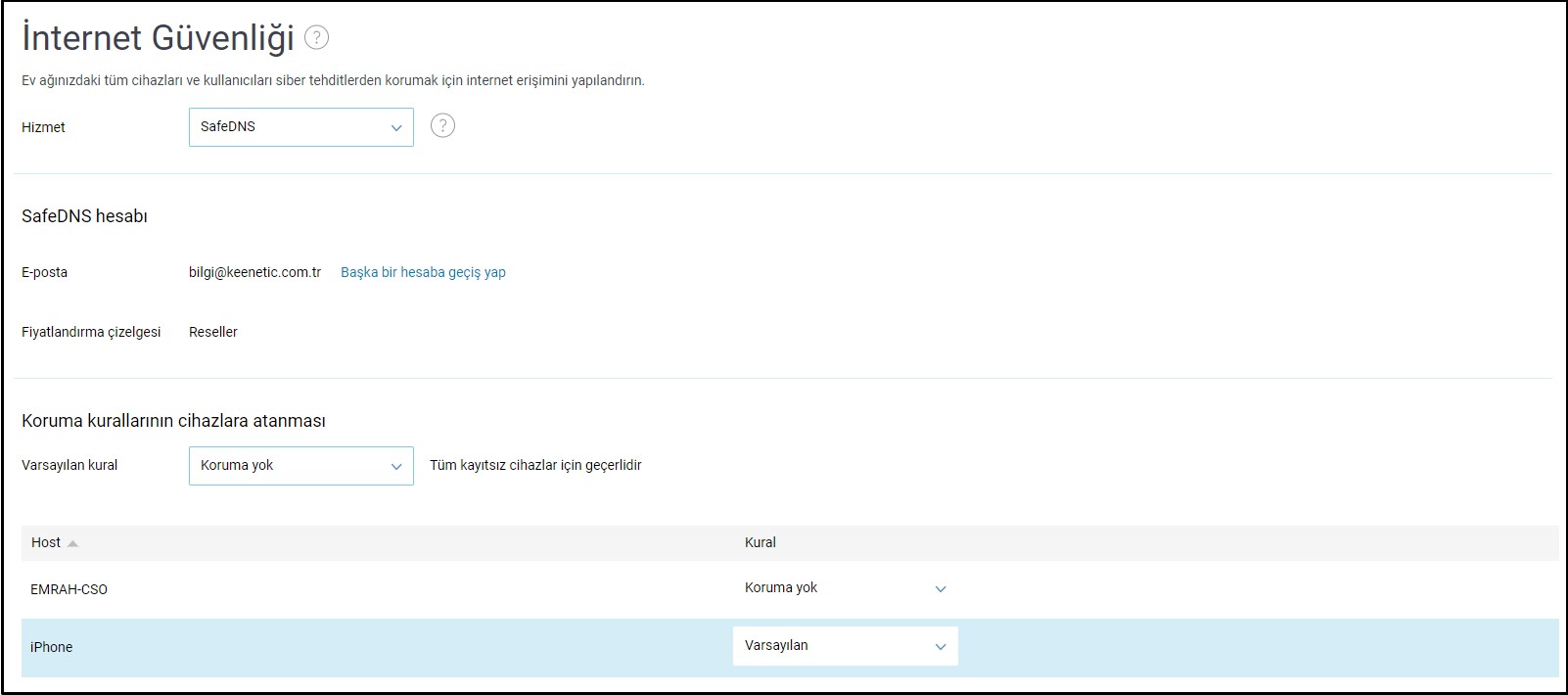

Ardından ‘İnternet güveliği’ sayfasında router’ın web yapılandırıcısı üzerinden SafeDNS filtresini açın ve erişimini engellemek istediğiniz cihaz için ‘Varsayılan’ profili ayarlayın. Göreve bağlı olarak SafeDNS filtresi kayıtlı olan ve olmayan tüm cihazlara uygulanabilir.
Bu ayarın ardından router’ınızı yeniden başlatmanızı ve engellediğiniz siteye erişimin olup olmadığın kontrol etmenizi öneririz.
