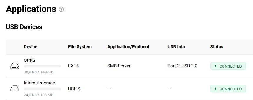

    Collega l'unità USB con il file system ext4 alla porta USB del router. L'unità dovrebbe apparire nella pagina Applicazioni sotto Dispositivi USB.

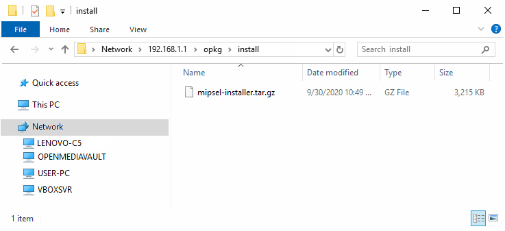

    Utilizza un file manager per connetterti all'unità tramite la rete (in Windows, puoi usare Esplora file). Nelle impostazioni del router, l'applicazione Server SMB deve essere abilitata in anticipo per accedere ai dischi USB connessi tramite la rete.
    Crea una directory install nella root della partizione del disco in cui inserire il file mipsel-installer.tar.gz.

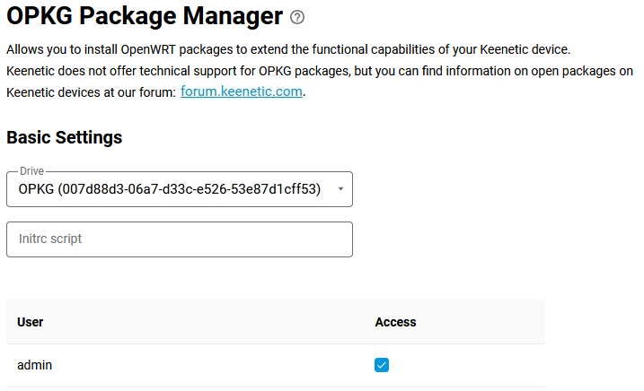

  5. Vai alla pagina Gestore di pacchetti OPKG (OPKG Package Manager) e seleziona l'unità ext4 che hai preparato nel campo Unità (Drive).
    Fai clic su Salva.

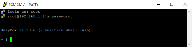

  7. Scarica il programma terminale PuTTY per SSH e Telnet.
  8. Avvia PuTTY, seleziona il tipo di connessione SSH, digita l'indirizzo IP del router nel segmento Home (192.168.1.1 per impostazione predefinita), specifica la porta 222 e fai clic su Apri.
    Consulta l'articolo Programma terminale per Windows per maggiori informazioni sull'utilizzo di PuTTY.
    La porta 222 viene utilizzata se il componente server SSH è installato nel router. Se non è installato, usa la porta 22 per connetterti a Entware.
    Conferma l'aggiunta della chiave di sicurezza alla cache di PuTTY per stabilire la connessione.
    All'avvio, conferma l'accesso premendo Sì (Yes).
    Quindi vai alle impostazioni del router utilizzando il protocollo Secure Shell (SSH).
    Per accedere, inserisci:
    login as: root
    root@192.168.1.1's password: keenetic

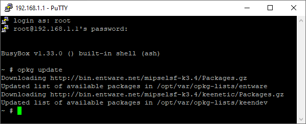

  9. Dopo l'autorizzazione riuscita, accederai alla shell integrata BusyBox () (ash). Ora devi aggiornare il pacchetto opkg inserendo il comando opkg update:
    / # opkg update
    Ora puoi installare il pacchetto OpenWRT necessario.
    Ad esempio, per installare il file manager Midnight Commander, esegui il comando:
    opkg install mc
