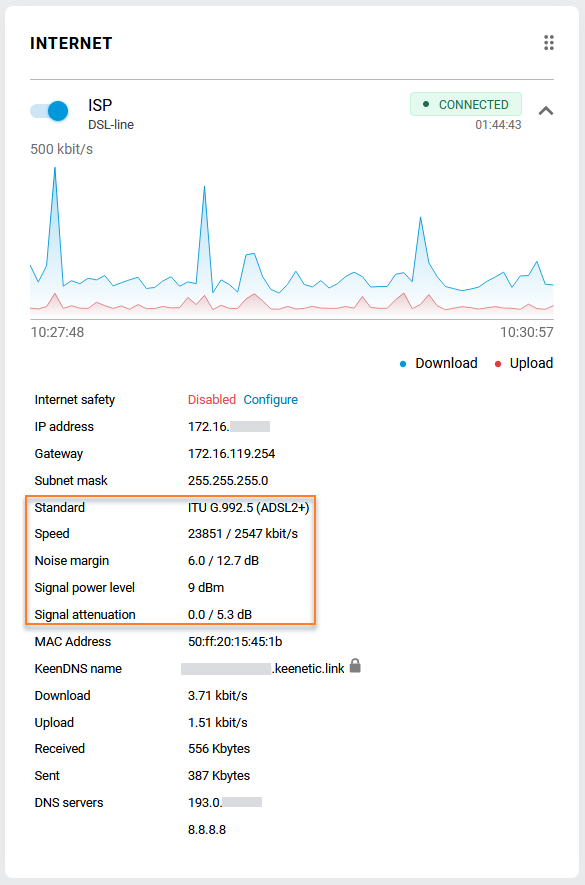

Nell'interfaccia web, nella pagina Pannello di controllo del sistema, nel pannello informativo Internet, è possibile visualizzare lo stato della connessione ADSL, i suoi parametri attuali ed eseguire la diagnostica iniziale.
Le principali caratteristiche tecniche della connessione ADSL stabilita sono presentate nei parametri Standard, Velocità, Margine di rumore, Livello di potenza del segnale e Attenuazione del segnale. Di seguito sono riportate le descrizioni dei parametri specificati e le caratteristiche del canale di comunicazione fisico (linea dedicata) della tecnologia ADSL.

Margine di rumore (noto anche come margine del rapporto segnale/rumore, SNR) — viene utilizzato per misurare la qualità della linea e definisce un limite minimo al quale il livello del segnale è al di sopra del livello di rumore. Il valore limite della resistenza al rumore per la trasmissione dei dati è di 6 dB, un valore al di sotto del quale la connessione ADSL non è affatto garantita. Se la resistenza al rumore è inferiore a 6 dB, la comunicazione può essere interrotta frequentemente.
Se la resistenza al rumore è superiore a 10 dB, la linea ha buoni parametri per la trasmissione dei dati. Più alto è il valore, migliore è la qualità della linea. Il valore del Margine di rumore deve essere pari o superiore a 6 dB. Può raggiungere valori fino a 30 dB se viene utilizzato un cavo corto.
Il campo Margine di rumore visualizza due valori: il primo numero per la direzione verso l'abbonato (downstream) e il secondo numero per la direzione dall'abbonato (upstream).
Valore del parametro Margine di rumore [dB]:
  • fino a 6 dB è una linea scadente e ci sono problemi di sincronizzazione;
  • da 7 dB a 10 dB sono possibili guasti;
  • da 11 dB a 20 dB è una buona linea, senza problemi di sincronizzazione;
  • da 21 dB a 28 dB è una linea molto buona;
  • 29 dB e superiore è una linea perfetta.
Quando si collega il modem ADSL al DSLAM, la relazione tra i parametri di margine di rumore, velocità di connessione e lunghezza della linea è la seguente:
  • se il margine di rumore è fisso, la velocità di connessione diminuisce all'aumentare della lunghezza della linea e viceversa;
  • se la lunghezza della linea è fissa, il margine di rumore diminuisce con l'aumentare della velocità e viceversa;
  • in caso di velocità di connessione fissa, la lunghezza della linea deve essere più corta per aumentare il margine di rumore.
Livello di potenza del segnale (noto anche come Potenza di uscita) — mostra la potenza di uscita del segnale al momento della sincronizzazione del modem con il DSLAM. Di solito, la potenza di uscita è di circa 10 dBm durante l'invio dei dati. Questo valore può essere inferiore a causa di perdite di potenza del segnale.
Attenuazione del segnale — mostra l'attenuazione del segnale nella linea al momento della sincronizzazione del modem con il DSLAM (questo parametro deve essere inferiore a 45 dB). L'attenuazione dipende dalla lunghezza del cavo tra il modem ADSL e il DSLAM. Più alto è il valore di questo parametro, più bassa è la qualità della linea e, quindi, più bassa è la velocità di trasferimento/ricezione dei dati.
I valori ottimali devono essere compresi tra 5 e 30 dB (linea eccellente o buona). Un valore di attenuazione di 45 dB o superiore significa che la linea non è adatta per l'ADSL.
Il campo Attenuazione del segnale visualizza due valori: il primo numero per la direzione verso l'abbonato (downstream) e il secondo numero per la direzione dall'abbonato (upstream).
Valore del parametro Attenuazione del segnale [dB]:
  • fino a 20 dB è una linea perfetta;
  • da 20 dB a 40 dB — linea stabile;
  • da 40 dB a 50 dB — guasti possibili;
  • da 50 dB a 60 dB — la sincronizzazione viene persa periodicamente;
  • 60 dB e superiore — l'apparecchiatura non funzionerà.
Se la connessione ADSL è di scarsa qualità, contattare il proprio ISP per risolvere il problema del collegamento fisico.
