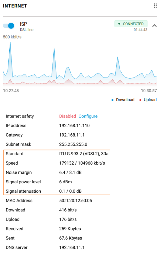

Parametri della linea VDSL
Nell' interfaccia web di Keenetic Hero DSL (KN-2410), alla pagina Dashboard di sistema nel pannello informativo Internet, è possibile visualizzare lo stato della connessione VDSL, i suoi parametri correnti ed eseguire la diagnostica iniziale.
Le principali caratteristiche tecniche della connessione stabilita VDSL sono mostrate nei parametri Standard, Velocità, Margine di rumore, Livello di potenza del segnale e Attenuazione del segnale. VDSL2 utilizza gli stessi parametri della tecnologia ADSL2+. Di seguito sono riportate le descrizioni dei principali parametri e delle caratteristiche del canale di comunicazione fisico (linea dedicata).

Velocità — indica la velocità del canale della connessione al DSLAM. Vengono visualizzate due velocità: il primo numero è la velocità di ricezione, ovvero la velocità verso l'abbonato (DS / downstream), e il secondo numero è la velocità di trasmissione, ovvero dall'abbonato (US / upstream).
La velocità massima del canale teoricamente raggiungibile secondo lo standard VDSL2 è di 200 / 100 Mbit/s.
Il Margine di rumore viene utilizzato come criterio di valutazione delle condizioni della linea e determina il limite minimo al quale il livello del segnale è al di sopra del livello del rumore. Il margine di rumore è una buona indicazione della qualità della linea. Il limite del margine di rumore in trasmissione è di 6 dB, un valore al di sotto del quale una connessione VDSL non è assolutamente garantita. Se il margine di rumore è inferiore a 6 dB, possono verificarsi frequenti interruzioni.
Se il margine di rumore è superiore a 10 dB, la linea presenta buoni parametri per la trasmissione dei dati. Maggiore è il margine di rumore, migliore è la qualità della linea. Il valore del parametro Margine di rumore dovrebbe essere pari o superiore a 6 dB. Può raggiungere i 30 dB se si utilizza una linea corta.
Il campo Margine di rumore visualizza due valori: il primo numero per la direzione verso l'abbonato (DS) e il secondo numero per la direzione dall'abbonato (US).
Il valore del Margine di rumore [dB]:
  • fino a 6 dB — linea di bassa qualità, problemi di sincronizzazione;
  • da 7 dB a 10 dB — possono verificarsi guasti;
  • da 11 dB a 20 dB — buona linea, nessun problema di sincronizzazione;
  • da 21 dB a 28 dB — linea molto buona;
  • 29 dB e oltre — linea eccellente.
Quando si collega un modem VDSL a un DSLAM, la relazione tra i parametri del margine di rumore, della velocità di connessione e della lunghezza della linea è la seguente:
  • a parità di margine di rumore, la velocità di connessione diminuisce con l'aumentare della lunghezza della linea e viceversa;
  • a parità di lunghezza della linea, il limite del margine di rumore diminuisce all'aumentare della velocità e viceversa;
  • a parità di velocità di connessione, la lunghezza della linea deve essere ridotta per aumentare il margine di rumore.
Livello di potenza del segnale (Potenza di uscita) — mostra la potenza di uscita del segnale quando il modem è sincronizzato con il DSLAM. In genere, la potenza di uscita durante l'invio dei dati è di circa 10 dBm. Questo valore può essere inferiore a causa della perdita di potenza del segnale.
Attenuazione del segnale — mostra l'attenuazione del segnale nella linea mentre il modem si sincronizza con il DSLAM (questo parametro dovrebbe essere inferiore a 45 dB). L'attenuazione dipende dalla lunghezza del cavo tra il modem VDSL e il DSLAM. Più alto è il valore di questo parametro, più bassa è la qualità della linea e, di conseguenza, più bassa è la velocità di trasmissione/ricezione. I valori ottimali dovrebbero essere compresi tra 5 dB e 30 dB (per una linea eccellente e buona). Un valore di attenuazione pari o superiore a 45 dB significa che la linea non è adatta per l'uso con VDSL.
Il campo Attenuazione del segnale visualizza due valori: il primo numero per la direzione verso l'abbonato (DS) e il secondo numero per la direzione dall'abbonato (US).
Il valore del parametro Attenuazione del segnale [dB]:
  • fino a 20 dB — linea eccellente;
  • da 20 dB a 40 dB — linea funzionante;
  • da 40 dB a 50 dB — possono verificarsi guasti;
  • da 50 dB a 60 dB — cadute periodiche di sincronizzazione;
  • 60 dB e oltre — l'apparecchiatura non funzionerà.
Se le prestazioni della connessione VDSL sono scarse, contattare il proprio ISP per risolvere il problema del collegamento fisico.
