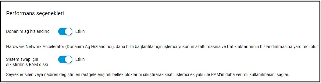

RAM sanallaştırma ve ağ adresi çeviri mekanizması ayarları web arayüzünden 'Genel sistem ayarları' menüsünden gerekli performans seviyesi seçilerek yönetilebilir.

Bir takas dosyası için zRAM sanal diskini kullanırken, özel bir sistem modülü, belirli kriterlere göre, hızlı sıkıştırma ile boyut olarak verimli bir şekilde küçültülebilecek RAM alanlarını seçer. Bu alanlardaki veriler sıkıştırılır ve istendiğinde geri yüklenir ve işlemciye aktarılır. Fiziksel olarak bu veriler RAM'de kalır. Ancak sanal takas dosyasına erişilerek sistem tarafından kullanılabilir.
Bu algoritma, bazı işlem türleri için işlemciye biraz fazla yük bindirerek sistem verimliliğini önemli ölçüde artırabilir.
Örneğin, IntelliQoS bileşeni, ağ yükü altında bellek kullanımını artırabilir. Yine de, işlemci tarafından arabelleğe alınan verilerin bir kısmına nispeten nadiren ihtiyaç duyulacaktır ve sanal bir takas dosyası bunu barındırmak için mükemmel şekilde uygundur.

Adres çevirisi, modern ağlarda IPv4 işleminin ayrılmaz bir parçası haline geldi. Çeviri işlemi tamamen yazılım tarafından veya kısmen donanıma ayrılmış bir modül olan HWNAT (Ağ Adresi Çevirisi için Donanım boşaltma) ile gerçekleştirilebilir.
İkinci durumda, sistemdeki genel amaçlı kaynakların belirli bir kısmı serbest bırakılabilir ve işlem hızı önemli ölçüde artar. Bu, genellikle LAN ve İnternet üzerindeki düğümler arasındaki yüksek hızlı bağlantıları yoğun olarak kullanan uygulamalarda fark edilir.
Ancak HWNAT ile çevrilmiş adreslere sahip paketlerdeki verilere erişmesi gereken uygulamalar için bir sorun ortaya çıkıyor. Veriler ayrı bir alt sistemde işlendiğinden, işlemcinin verilere erişimi sınırlıdır ve uygulama verileri ancak kısmen işleyebilir.
Burada yine IntelliQoS uygulaması ve ağ uygulaması sınıflandırıcı hizmeti örneklerdir. MT7621, EN7512, EN7513, EN7516, EN7528 işlemci tabanlı cihazlarda ( KN-1010/1011, KN-1810, KN-1910, KN-2310, KN-2610, KN-3010, KN-2110, KN-2410, KN -2510 ), trafik sınıflandırma hizmeti ve IntelliQoS, hizmetin düzgün çalışması için donanım NAT motorunun devre dışı bırakılmasını gerektirir.
Sisteminizden maksimum performans istiyorsanız ve ağ trafiğini tanımadaki ayrıntı önemsizse, donanım hızlandırıcıyı açık bırakmalısınız.
