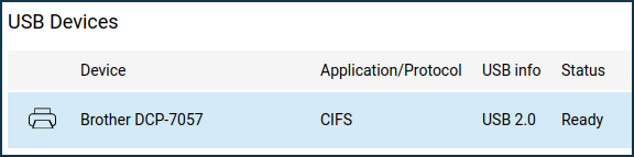

  3. Sistem Gösterge Paneli’ sayfasında bağlı yazıcının algılandığından ve ‘USB Sürücüler ve Yazıcılar’ bilgilendirme panelinde göründüğünden emin olun. Yazıcı durumu ‘Hazır / Ready’ modda olmalıdır.
    Bu örnekte Brother DCP-7057 yazıcının bağlantısını sağlayacağız.
    Uygulamalar’ sayfasına gitmek için ‘USB diskler ve yazıcılar’ linkine tıklayın.

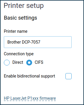

  4. Uygulamalar’ sayfasından, bağlı yazıcıları yönetebilirsiniz. Bağlı yazıcıya tıkladığınızda yazıcının gelişmiş ayarlarına ulaşabilirsiniz.
    Yazıcı varsayılan olarak CIFS protokolü üzerinden bağlıdır ve çift yönlü mod devre dışıdır.
    LaserJet P1xxxx seri HP yazıcılarda, *.dl formatında donanım yazılımını router’a karşıdan yükleyebilirsiniz. Bunun için 'HP LaserJet P1xxxx firmware' linkine tıklayın, donanım yazılım dosyasını belirleyin ve ‘Dosyayı seç’e tıklayın. Bu yazıcıların bazı donanım yazılımlarına  fw_dl_hp_laserjet_1xxx.zip arşivinden ulaşılabilir.
  5. Yukarıda belirtildiği gibi, varsayılan yazıcı bağlantısı CIFS’dir ancak yazıcınız baskı almıyorsa bağlantı türünü ‘Direkt’ olacak şekilde değiştirin. Direkt bağlantı türünün nasıl kurulacağıyla ilgili ayrıntılar için 'Direkt modda yazıcı bağlantısı' kılavuzuna bakabilirsiniz.
