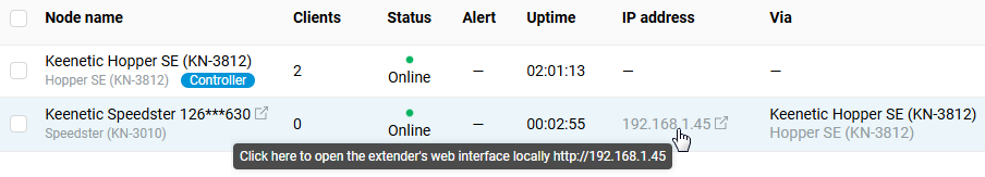

La funzione Controller deve essere configurata nel configuratore web nella pagina Sistema Wi-Fi Mesh(Mesh Wi-Fi System). Una volta collegato, l'Extender apparirà nella scheda Dispositivi(Devices) nell'elenco Nodi disponibili per l'aggiunta al sistema Wi-Fi(Nodes available for adding to the Wi-Fi system).

Dopo aver aggiunto l'Extender al sistema Wi-Fi, è possibile accedere alla sua interfaccia web. Fare clic sul link dell'indirizzo IP dell'Extender.
Quando ci si collega all'interfaccia dell'Extender, utilizzare la password dell'account amministratore impostata sul Controller.

Nella pagina Sistema Wi-Fi Mesh(Mesh Wi-Fi System), la scheda Dispositivi(Devices) mostra tutti gli Extender – nuovi, disponibili per l'aggiunta e precedentemente acquisiti, già parte del sistema Wi-Fi.
