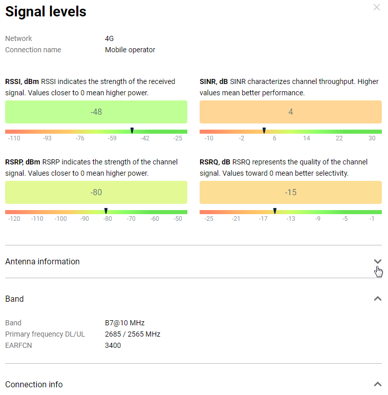

Fare clic sul pulsante Mostra livelli del segnale.
Nella finestra che appare, espandere le informazioni sotto Informazioni antenna e fare clic sulla freccia sul lato destro.

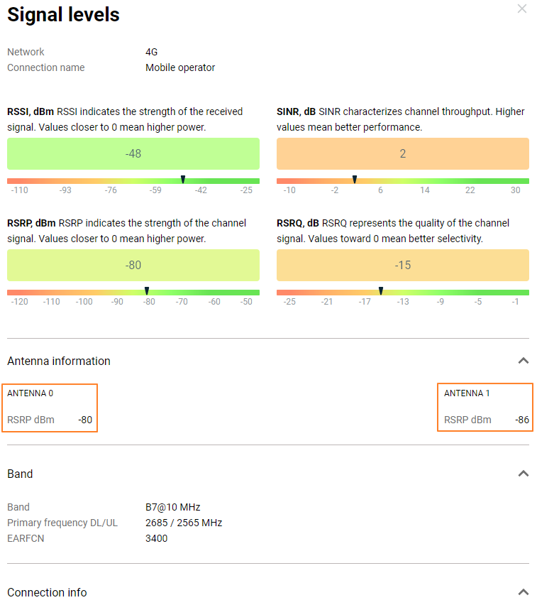

La sezione Informazioni antenna mostrerà le informazioni RSRP e alcuni modelli mostreranno anche l'RSSI. Per esempio:
I dati nella sezione Antenna 0 si riferiscono al connettore dell'antenna SISO. Per maggiori informazioni, fare riferimento alla guida Collegamento di antenne direzionali da esterno a un router con modem 5G/4G/3G integrato.
