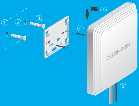

Montaggio a parete o a soffitto solido (Mounting to a Wall or Solid Ceiling)
  1. Posizionare la staffa di montaggio nella posizione desiderata. Prestare attenzione a eventuali cablaggi elettrici o di rete esistenti.
  2. Segnare le posizioni dei due fori per le viti. Eseguire un foro di 6 mm di diametro in ciascuno dei punti contrassegnati.
  3. Inserire i tasselli a espansione in plastica nei fori. Oppure, in caso di una superficie in cartongesso, avvitare gli ancoraggi per cartongesso con un cacciavite.
  4. Fissare la staffa di montaggio alla parete o al soffitto avvitando le viti autofilettanti negli ancoraggi.
  5. Collegare il/i cavo/i Ethernet e/o l'alimentatore al dispositivo Keenetic.
  6. Fissare il dispositivo Keenetic alla staffa di montaggio e spostarlo nella direzione delle frecce finché non si blocca in posizione.

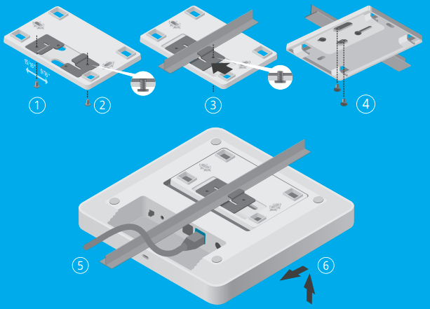

Montaggio su controsoffitto tramite T-rail (Mounting to a Suspended Ceiling Using T-rails)
  1. Fissare la prima clip per T-rail alla staffa di montaggio con una vite. A seconda della dimensione del T-rail (T-rail size), utilizzare la posizione 9/16” (14,3 mm) o 15/16” (23,8 mm).
  2. Agganciare la seconda clip per T-rail alla staffa di montaggio. Non serrare la vite in questa fase.
  3. Posizionare la staffa di montaggio sulla T-rail posizionando la prima clip per T-rail sulla base del binario e spingendo la seconda clip verso la base del binario. Serrare la seconda vite.
  4. Fissare la staffa di montaggio alla T-rail con le due viti rimanenti.
  5. Collegare i cavi al dispositivo Keenetic.
