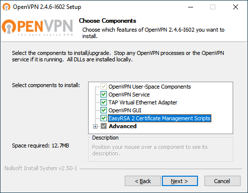

EasyRSA'yı kurmak için OpenVPN'i kurarken 'EasyRSA 2 Sertifika Yönetimi Komut Dosyaları' bileşenini işaretleyin:
[en] In OpenVPN 2.5.x versions, to install the EasyRSA scripts, press the 'Customize' button on the first installer screen and scroll to the bottom of the component list.

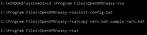

  1. C:\Program Files\OpenVPN\easy-rsa adresine gidin ve çalıştırın:
    init-config.bat
    Sonuç olarak, anahtarlarınızı ve sertifikalarınızı oluşturmak için ortamı yapılandıran bir vars.bat dosyası alırız.

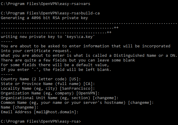

  3. [en] Create a private key and certificate for your certificate authority by doing the following:
    vars
    build-ca
    Sertifika yetkilinizin oluşturulan ca.key ve ca.cert dosyaları C:\Program Files\OpenVPN\easy-rsa\keys klasöründe görünecektir.

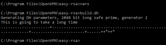

  4. Trafiğinizin şifresini çözmek için bir Diffy-Helman dosyası oluşturun. TLS sunucusu tarafından kullanılacaktır. Bazı durumlarda prosedür biraz zaman alabilir (örneğin, anahtar boyutu 4096 bit olduğunda, onlarca dakika sürer), ancak yalnızca bir kez yapılması gerekir:
    vars
    build-dh
    C:\Program Files\OpenVPN\easyrsa\keys klasöründe dh2048.pem (veya 4096 bit anahtar boyutu kullanılırken dh4096.pem) dosyası görünür.

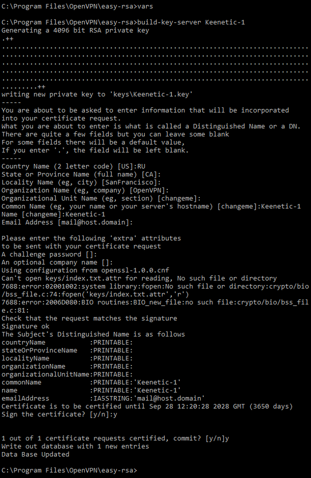

  5. Aşağıdakileri gerçekleştirerek OpenVPN TLS sunucusu (Keenetic-1) için özel bir anahtar ve sertifika oluşturun:
    vars
    build-key-server Keenetic-1
    Komut dosyası Ortak Ad (CN) istediğinde sunucu adını girin, örneğimiz Keenetic-1'e. Sonunda sertifikayı imzaladığınızı iki kez onaylayın (y).

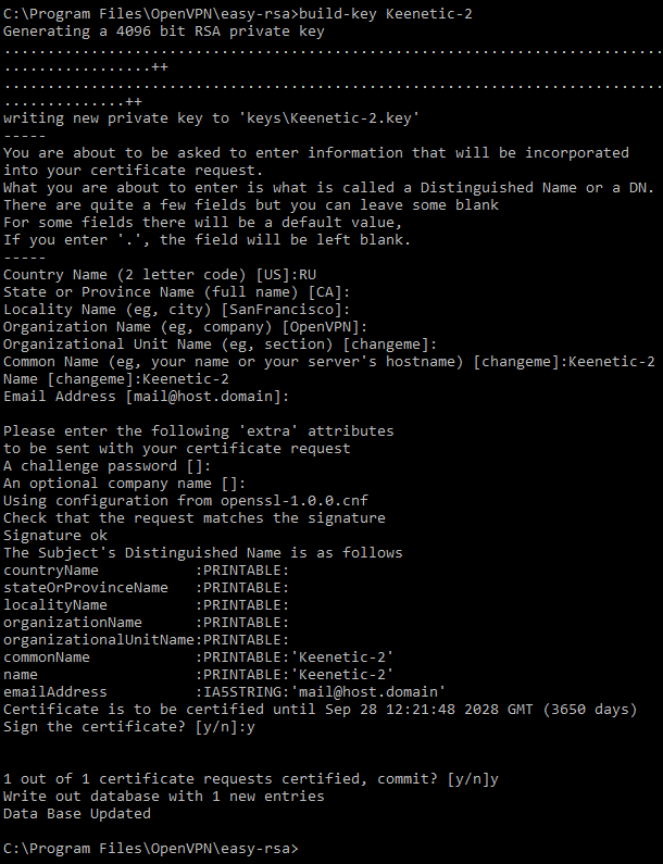

  6. İlk OpenVPN TLS istemcisi (Keenetic-2) için özel anahtarıPEM isteğini ve sertifikasını yürüterek oluşturun:
    vars
    build-key Keenetic-2
    Komut dosyası Ortak Ad (CN) istediğinde, ilk istemcinin adını girin — Keenetic-2. Sertifikayı imzaladığınızı iki kez (y) onaylayın.

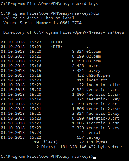

    Bu noktada, gerekli tüm dosyalar oluşturulur:
    OpenVPN sunucusunda ve istemci yapılandırmalarında kullanmak için aşağıdaki dosyalar gereklidir:
    • ca.crt — dh2048.pem sertifika sertifikası
    • dh2048.pem (veya dh4096.pem) — Diffy-Helman dosyası
    • Keenetic-1.crt — OpenVPN sunucu sertifikası (Keenetic-1)
    • Keenetic-1.key — OpenVPN sunucusu özel anahtarı (Keenetic- 1)
    • Keenetic-2.crt — 1. OpenVPN istemcisinin sertifikası (Keenetic-2)
    • Keenetic-2.key — 1. OpenVPN istemcisinin özel anahtarı (Keenetic-2)
    • Keenetic-3.crt — 2. OpenVPN istemcisinin sertifikası (Keenetic-3)
    • Keenetic-3.key — 2. OpenVPN istemcisinin özel anahtarı (Keenetic-3)
    • ta.key — DoS saldırılarına ve sele karşı ek koruma için HMAC anahtarı
