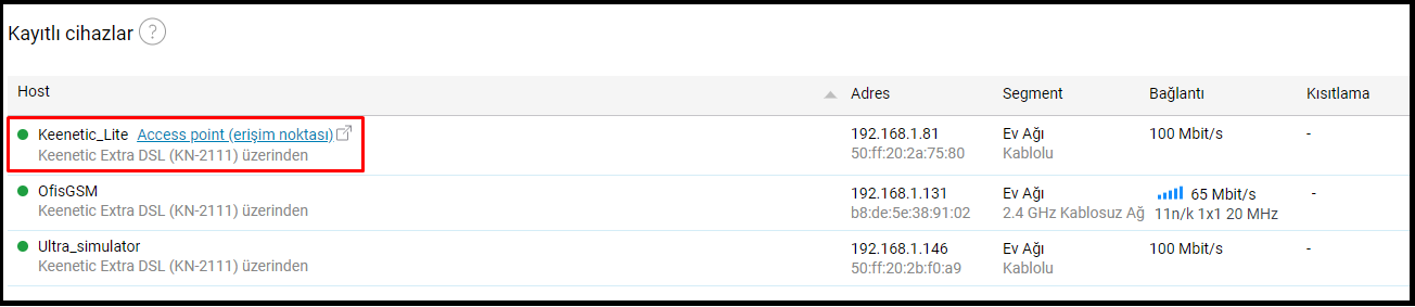

Keenetic’in 'Yönlendirici' modun da, ‘Cihaz Listesi’ sayfasından istemci IP adreslerini görüntüleyebilirsiniz. Örneğin:
Bizim verdiğimiz örnekte, ‘Erişim Noktası’ modunda olan bir Keenetic aygıtı, ana yönlendiriciden 192.168.1.81
IP adresi almış görünüyor. Bu IP adresi, yerel ağdan erişim sağlamak için kullanılacak. Bu IP adresi ile sonrasında cihazınızın web ara yüz sayfasına erişebilir ve Wi-Fi ağı adını - şifresini veya kanalını değiştirmek gibi ek ayarlar yapabilirsiniz.

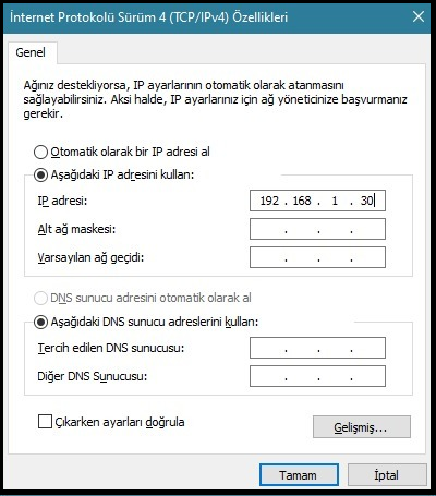

Ağınızda herhangi bir DHCP sunucusu bulunmuyor yada kapalı ise, cihazınızın web ara yüz sayfasına erişmek için 192.168.1.3
statik IP adresi kullanmanız gerekir. Bu adres, web arayüzüne bağlanmak istediğiniz ancak aygıtınızın ağda bir IP adresi almadığı durumlarda kullanabileceğiniz, Keenetic’te ön ayarlı olan geçici bir servis IP adresidir.
Bilgisayarın ağ bağlantı ayarlarından 255.255.255.0
maske olacak şekilde IP adresini manüel olarak 192.168.1.4
~ 192.168.1.254
’e ayarlayın. Bizim verdiğimiz örnekte IP adresini 192.168.1.30
olarak ayarladık).
Ardından aygıtın ağ yapılandırıcısına erişim sağlamak için 192.168.1.3
IP adresini internet tarayıcınıza girin.
