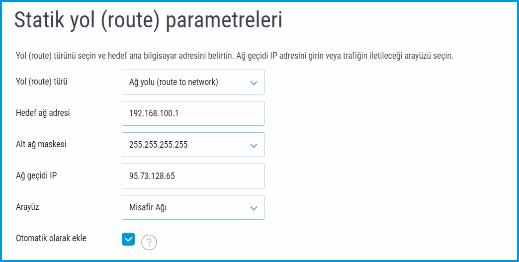

Yeni bir route (yol) oluşturmak için 'Yol (route) oluştur' butonuna tıklayın.
'Statik yol (route) parametreleri' bölümünde, route türünü ve hedef adresini belirtin. Ağ geçidini girin yada trafiğin hangi ağ arayüzünden iletileceğini açılan listeden belirtin. Yol (route) türü alanında, 'Ana bilgisayar yolu (route to host)', 'Ağ yolu (route to network)' ve 'Varsayılan yol (default route)' gibi birden çok seçenek vardır. Yapmak istediğiniz ağ görevine göre bu yol türlerinden birini seçin. 'Hedef ana bilgisayar adresi' alanında, hedef IP adresi ya da noktasını yazın. Ardında ağ geçidi adını yazın ya da trafiğin iletileceği arayüzü 'Arayüz' kısmından seçin.
Belirtilen ağ geçidinin uygun olması durumunda yolun otomatik olarak uygulanabilmesi için, 'Otomatik olarak ekle' butonunu işaretleyin.
Aşağıdaki resimdeki örneği inceleyebilirsiniz.

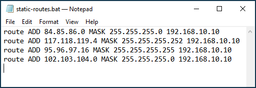

Statik yolları manuel olarak ekleyebileceğiniz gibi önceden oluşturulmuş batch dosyaları şeklinde de cihazınıza yükleyebilirsiniz. Birden fazla yol ekleyeceksiniz, bu yöntem çok daha hızlı ve pratiktir.
Örnek route ekleme satırı aşağıdaki gibidir. Aşağıdaki satırın benzeri şekilde kendi .bat uzantılı dosyanızı oluşturabilirsiniz:
route ADD 157.0.0.0 MASK 255.0.0.0 157.55.80.1
Örneğin aşağıdaki yolların bulunduğu bir yığın dosyası yaratalım.

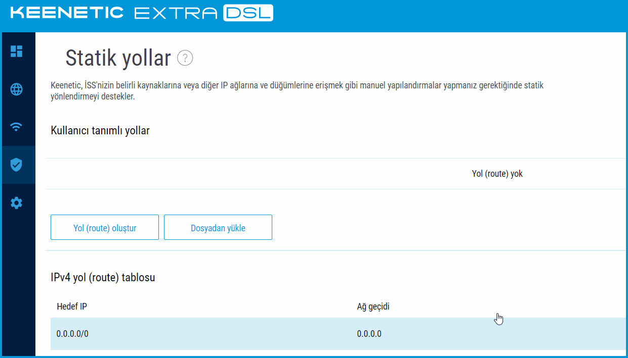

Yolları dosyadan yüklemek için, 'Load from file'.
'Dosyadan yükle' penceresinde 'Arayüz' alanında yolların uygulanacağı arayüzü seçin (genellikle, İSS yerel ağ için bir route listesi sunar. Keenetic'in internete bağlandığı arayüz olmalıdır.) Ardından, Then 'Dosya seçin' butonuna tıklayın ve bilgisayarınızdan dosyanın bulunduğu konumu seçin ve 'Yükle' butonuna tıklayın.
As a result, all static routes from the batch file will be added to the Keenetic routing table.
