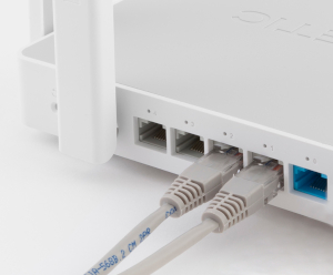

Tüm Keenetic yönlendirici modellerinde ağ bağlantı noktalarına sahip yerleşik bir Ethernet anahtarı bulunur (sockets). 0 bağlantı noktası, İnternet kablosunu ISP'nizden bağlamak içindir ve diğer bağlantı noktaları ev cihazları içindir.
Fast Ethernet switch, ağ cihazları için 100 Mbit/s 'ye kadar bağlantı hızı sağlarken, Gigabit Ethernet switch ise 1000 Mbit/s (1 Gbit/s) e kadar bağlantı hızı sağlar.

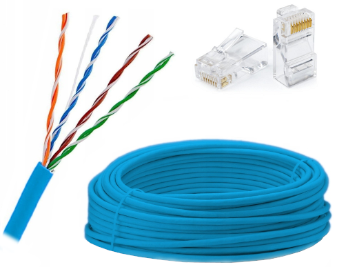

Ethernet kablolu ağlar, sinyal iletimi için fiziksel ortam olarak twisted pair (bükümlü çift) kablo kullanır. Kablolar, ağ cihazlarına bir 8P8C konnektör (fiş) kullanarak bağlanır.
Kararlı ve güvenilir bir İnternet bağlantısı için, bir kablo aşağıdaki özelliklere sahip olmalıdır:
  • kategori 5 standart veya daha yüksek;
  • 8 çekirdekli bakır, bakır kaplı olmayan alüminyum esaslı;
  • kablo düzgün ve sıkıca kıvrılmış olmalıdır (8P8C kablonun her iki tarafına doğru takılan konektörler);
  • Uzunluk 100 m yi geçmemelidir
  • hiçbir kıvrım, düğüm veya bükülme olmamalıdır.
Bunlar Keenetic yönlendiricilerin uyduğu standart özelliklerdir. Günümüzde kullanılan en yaygın kablo ya 8 çekirdekli (4 çift) Korumasız Bükümlü Çift (UTP) veya Korumalı FTP (Folyo Bükümlü Çift) kategorisi 5/5e kablodur.

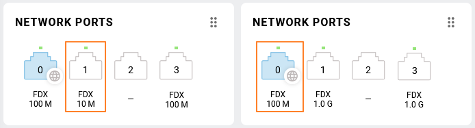

Yönlendiricinin dahili switchinin donanım özelliklerine, kablo kategorisine ve kablo sayısına bağlı olarak, Fast Ethernet switche sahip bir yönlendiriciye bağlandığında maksimum bağlantı hızı 100 Mbps Gigabit Ethernet anahtarına bağlandığında ise 1 Gbps olacaktır.
Bağlantı hızı 10 Mbps ise bu genellikle bağlantıda bir sorun olduğunu gösterir. Bilgisayar kapalı değilse ve 'uyku' modunda değilse, çoğu zaman kabloyla ilgili bir sorun olduğunu gösterir. Bir Gigabit Ethernet adaptörünü Cat. 5 veya üzeri 8-çekirdekli bir kablo kullanarak bir Gigabit yönlendiriciye bağlandığınızda ve 1 Gbps yerine 100 Mbps bağlantı hızı görüyorsanız; bu genellikle bozuk bir ağ kablosunun göstergesidir. Hızı, yönlendiricinin web arayüzünde bulunan Sistem Panosu ekranından kontrol edebilirsiniz.

Kabloyu yeniden çaktıktan sonra, gigabit yönlendiriciye bağlandığınızda 1 Gbit/s yerine 100 Mbit/s görüyorsanız; İSS inizden internet kablonuzu switch teki başka bir porta veya mümkünse başka bir switche geçirmesini isteyin. Sorun, İSS tarafındaki bir switch portuyla ilgili olabilir.

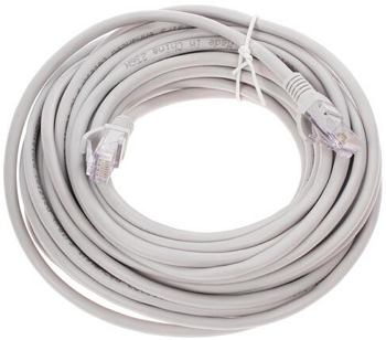

Ev cihazlarının bağlantısı için kablo (yama kablosu)
Ev ağı cihazlarını yönlendiriciye bağlamak için fabrika yapımı yama kabloları kullanmanızı öneririz. Bu kablolar artık hemen hemen her uzunlukta hemen hemen her yerde mevcuttur - UTP/FTP, RJ-45, Kat.5e (8 çekirdekli), standart uzunluklar 3, 5, 7.5, 10, 15, 20, 30, 50, 100 m.
Cihazların yüksek kaliteli, güvenilir bağlantısı için 1 Gbit/s, kullan 8 çekirdekli fabrikada üretilmiş category 5 veya daha yüksek kablolar kullanın.
Bir ağ kablosu çakma aletiniz varsa, evde kendi yama kablonuzu yapabilirsiniz, ancak konektörleri doğru ve doğru şekilde çakmaya çok dikkat edin. Bununla ilgili daha fazla bilgi için bkz Bir ağ kablosunu kendiniz çakmak .

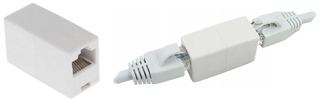

Bazen, düşük kaliteli RJ45-RJ45 / 8P8C düz konektör adaptörü (ayrıca barrel'olarak da adlandırılır') zayıf ağ altyapısı performansına neden olabilir. Genellikle bir hattın uzunluğunu uzatmak için kullanılır ve kablo uzunlukları yetersiz olduğunda iki kısa yama kablosunun kullanılmasına izin verir.
Ağınız böyle bir konektör adaptörü kullanıyorsa ve ağ bağlantısıyla ilgili sorun yaşıyorsanız, kabloyu doğrudan (ara adaptör olmadan) yönlendiriciye bağlamayı deneyin veya konektör adaptörünü değiştirin.

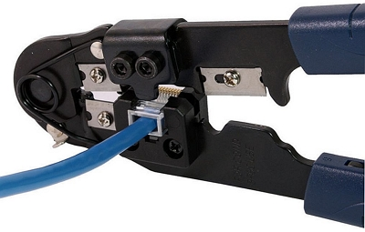

Bazı durumlarda, minimum bilgiye ve bir ağ kablosu çaım aracına sahipseniz, bir yama kablosunu kendiniz yapabilir veya İSS iniz tarafından dairenize önceden bağlanmış bir İnternet kablosunun 8P8C konnektörünü yeniden çakıp değiştirebilirsiniz.
Ağ kablosunu kendiniz kıvırırsanız, mevcut standardı izlemelisiniz. Bu konuda yetenekli ve bilgili değilseniz, lütfen bir istek için İnternet Servis Sağlayıcınızla iletişime geçin.

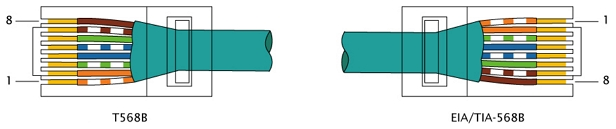

Bükülmüş çift kablo çakımın iki çeşidi vardır: EIA/TIA-568A (T568A) ve EIA/TIA-568B (T568B). Normalde T568B doğrudan çakma seçeneği kullanılır:
Tablo 1. EIA/TIA-568B
Kablonun bir tarafındaki çekirdek sayısı
Sore rengi
Kablonun diğer tarafındaki çekirdeğin sayısı
1
beyaz/turuncu şerit
1
2
turuncu katı
2
3
beyaz/yeşil şerit
3
4
mavi katı
4
5
beyaz/mavi şerit
5
6
yeşil katı
6
7
beyaz/kahverengi şerit
7
8
kahverengi katı
8
ISP İnternet kablosunu kendiniz çakarken, önce konektördeki çekirdek düzenlemesini dikkatlice inceleyin. Konektörü değiştirirken, aynı çekirdek düzenini kullanmanız gerekecektir.

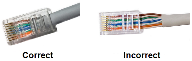

Kabloyu kendiniz çakarken, tüm çekirdekler 8P8C konnektöre tamamen yerleştirilmelidir. Aksi takdirde temassızlık veya kopukluk meydana gelebilir. Çekirdeklerin konnektöre güvenli bir şekilde oturması için kablonun dış kılıfı da konnektöre tam oturmalı ve konnektöre doğru tarafından çakılmalıdır. Kablodaki 8 çekirdeğin tamamı iyi durumda olmalıdır

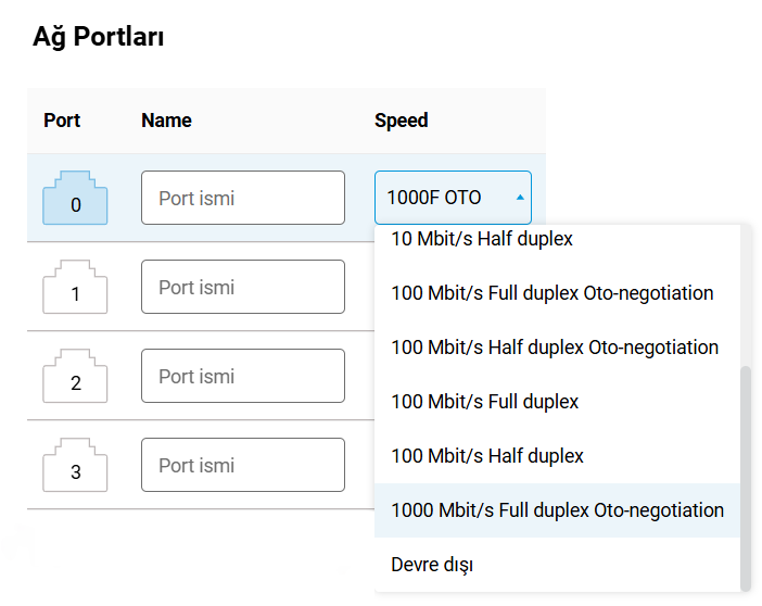

5. Wan portunda, portun modunu Auto-negotiation modu yerine manuel olarak 1000 Mbps Full duplex Auto-negotiation olarak ayarlayın. Management (Yönetim) menüsündeki General System Settings (Genel Sistem Ayarları) sayfasına gidin, Network Ports ( Ağ Portları) altında istediğiniz port için modu seçin ve ayarı uygulayın.
