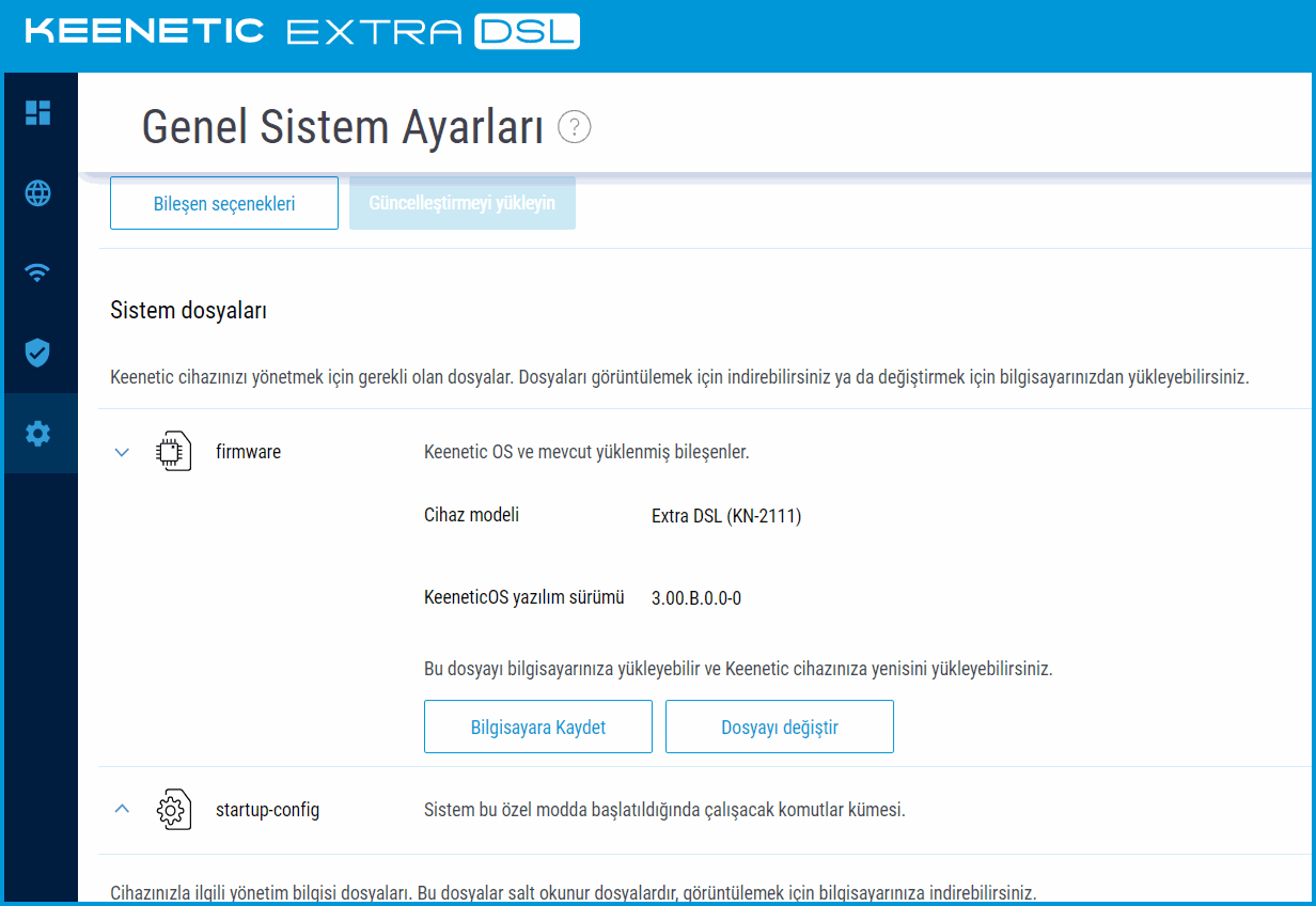

KeeneticOS işletim sistemini güncellemek için, 'Sistem ayarları' sayfasına gidin ve ardından 'Sistem dosyaları' bölümünde 'yazılım' kısmına tıklayın.
Açılan ekranda, indirdiğiniz sistem dosyasının bulunduğu konumu belirleyin ve dosyayı seçin. (yükleyeceğiniz dosyanın 'bin
' uzantılı, zip
arşiv dosyasından çıkarılmış olduğundan emin olun).
Sistem dosyası Keenetic cihazınıza yüklenecektir.

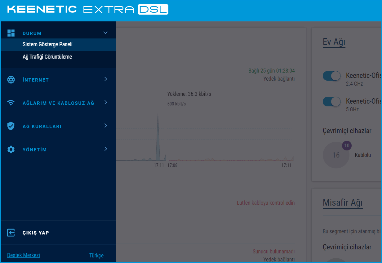

Ardından, 'Sistem gösterge paneli' sayfasından cihazınızın yazılımının güncellendiğini kontrol edebilirsiniz. Mevcut yazılım sürümü ile ilgili bilgiye 'Sistem hakkında' bölümünden erişebilirsiniz.
