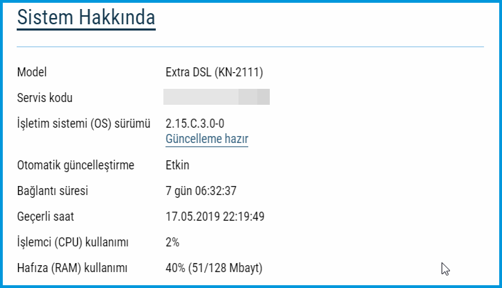

Cihazınızın Web Kontrol Panelinde 'Sistem Gösterge Paneli' kısmında, 'Sistem Hakkında' bilgi kutusu içinde bulunan 'İşletim sistemi (OS) sürümü' bölümünü kontrol edin. İşletim sistemi yeni bir sürüm olup olmadığını otomatik olarak kontrol eder. Eğer sunucuda cihazınızdaki mevcut yazılım sürümünden daha güncel bir yazılım varsa, bu satırın hemen altında 'Güncelleme mevcut' linki göreceksiniz. Keenetic City (KN-1510), Air (KN-1610), Lite (KN-1310) gibi bazı modeller, yazılım güncellemesi mevcut olduğunda cihazın ön kısmında bulunan FN LED göstergesi yanıp söner. Bu özellik cihazın fabrika ayarlarında gelmektedir. Dilerseniz bu ayarı farklı bir görev için de atayabilirsiniz.

'Güncelleme mevcut' linkini tıklayın. 'Güncellemeler ve Bileşen Ayarları'nda 'Yönetim' menüsü açılacaktır.

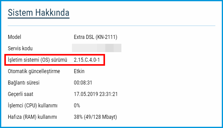

İşletim sistemi güncellemesi tamamlandıktan sonra, Keenetic yeniden başlatılır ve kullanılmaya hazırdır. Yazılım güncelleştirmesi ile ilgili mesaj 'En son güncellemeler zaten yüklü' olarak değiştirilir.
On the 'System dashboard' start page, under 'About the system', verify that the router's operating system has been updated.

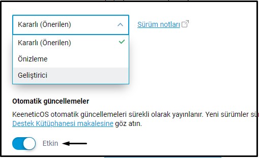

  1. Since version 3.1, the ability to select the KeeneticOS update channel has been added. There are 3 channels available:
    • Kararlı (Önerilen): Bu kanaldaki güncellemeler tamamen test edilmiştir ve tüm kullanıcılara kurulum için önerilir. Resmi bültenler yaklaşık iki ayda bir yayınlanır.
    • Önizleme: Bu kanalı seçerek en son güncellemeleri, performans iyileştirmelerini ve yeni özellikleri minimum riskle ilk deneyimleyenlerden biri olabilirsiniz. Önizleme sürümleri ayda iki kez yayınlanır.
    • Geliştirici: Test kanalı haftalık olarak güncellenir ve topluluğumuza şu anda ne üzerinde çalıştığımızı gösterir. Test yapıları hatalar içerebilir.
      Be careful when installing Dev builds! Before installing the KeeneticOS version from the Dev channel, it is recommended to make a backup copy of the current router configuration by saving the startup-config.txt file and the firmware file with the current set of operating system components installed on your Keenetic router. This will allow you to quickly restore the device configuration to its previous state if necessary. Refer to the Updating KeeneticOS by a system file article.
    KeeneticOS güncelleme kanalını seçip 'KeeneticOS otomatik güncellemeler' seçeneğini etkinleştirerek, yalnızca belirli bir kanaldan otomatik güncellemeler alabilirsiniz.
