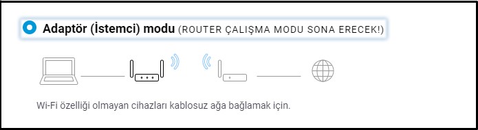

Keenetic Air (KN-1610) ve Lite (KN-1310) modellerinin çalışma modunu değiştirmek için arka panel üzerinde bulunan çalışma modu düğmesini (‘B’) (Adaptör (İstemci) modu) konumuna getirin. Diğer Keenetic modellerde çalışma modu değişikliği ağ arayüzünden yapılmalıdır. ‘Genel sistem ayarları’ sayfasında ‘Çalışma modunu değiştir’ e tıklayın ve ‘Adaptör (İstemci) modu’ seçin.

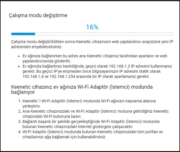

Cihazın çalışma modunun değiştiğine dair bir uyarı penceresi açılacaktır. İşlemi doğrulamak için ‘Modu değiştir’e tıklayın.
Ardından mod değişikliği durumunu, seçilen modda Keenetic’i ev ağınıza nasıl bağlayacağınıza ve çalışma modunu değiştirdikten sonra web arayüzüne nasıl erişim sağlayacağınıza dair bilgilendirme iletisini göreceksiniz.
Adaptör ile ana Keenetic arasında bağlantı kurmak için Adaptör modundayken Keenetic üzerinde bulunan (WPS/Wi-Fi) tuşuna bir veya iki defa (bir defa dokunulduğunda 2.4 GHz ağına, iki defa dokunulduğunda 5 GHz Wi-Fi ağına bağlanmak için) hafifçe dokunun (elinizi basılı tutmayın, sadece dokunup bırakmanız yeterli).
Benzer şekilde, ana Keenetic üzerinde bulunan tuşuna basın.
Her iki Keenetic cihazında da WPS tuşuna bastıktan sonra her iki cihazda yer alan Wi-Fi LED’leri aktif şekilde yanıp sönecektir. Cihazların tüm parametreleri kabul edip otomatik olarak ağ kurmasını bekleyin. Bu en fazla bir dakikanızı alacaktır. Ana router da WPS tuşu yok ise 'WPS tuşu olmadan Keenetic’i Repeater veya Adaptör modunda bir erişim noktasına bağlamak' başlıklı yazıya bakın.
Bağlantı başarılı bir şekilde oluşturulduktan sonra adaptör üzerindeki (İnternet) LED’i yanacaktır. Keenetic cihazınızın Adaptör modunda konfigürasyonu tamamlanmış demektir.
