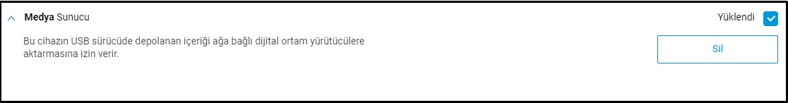

Yerleşik Medya Sunucusu ile çalışmak için, önce 'Medya Sunucu' uygulamasını Keenetic'inize yüklemelisiniz. Bunu, ‘Genel sistem ayarları' sayfasında 'Bileşen seçenekleri' ne tıklayarak yapabilirsiniz.
Ardından 'Uygulamalar' sayfasına gidin ve Medya sunucu ortam kitaplığı'nı tıklayın.

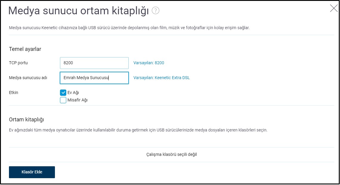

Medya sunucu ortam kitaplığı' penceresi açılacaktır.
TCP portu' alanında varsayılan değeri (8200) bırakın. Bu bağlantı noktası, yerleşik Media Sunucusu tarafından SOAP'ı (Basit Nesne Erişim Protokolü) çalıştırmak için kullanılır. Sunucu, medya içeriği açıklamalarını iletmek üzere HTTP trafiği için bu bağlantı noktasını kullanır.
The 'Media Server name' field shows the preset server name. By default, this is the model of your Keenetic router.
In the 'Enabled in' option, you can specify the segments for which DLNA will be enabled (by default, the media library is enabled for the Home segment).

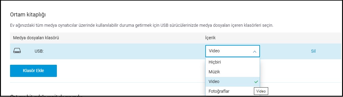

Ev ağınızdaki tüm medya oynatıcılar için kullanılabilecek USB sürücülerdeki bir veya daha fazla müzik, film veya fotoğraf klasörü seçtiğinizden emin olun.
'Klasör ekle' düğmesini tıklayın ve açılan pencerede gerekli klasörü seçin (bir üst dizin seçebilirsiniz). Örneğimizde, USB sürücüsünde video dosyaları içeren bir 'video' klasörü seçildi.
'İçerik' alanında, dosyaları olan bir klasörün içeriği için belirli bir tür tanımlayabilirsiniz.

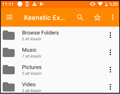

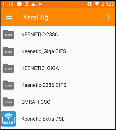

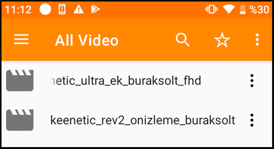

Mobil cihazınızı Wi-Fi üzerinden Keenetic'in ev ağınıza bağlayın. Medya yürütücüyü başlatın (örneğimizde VLC for Android uygulaması kullanılmıştır). Uygulama, ev ağınızdaki Medya Sunucusunu otomatik olarak algılar. Medya Sunucusuna bağlanmak için listeden Keenetic'i seçin.
Windows ağ dosya sunucusu varsayılan olarak Keenetic'te etkinleştirildiğinden, uygulama ev ağında bir SMB paylaşımı algıladı.
Medya dosyalarına erişmek için 'Klasörlere Gözat'ı seçin.
Oynatmak için gerekli dosyayı seçin.
