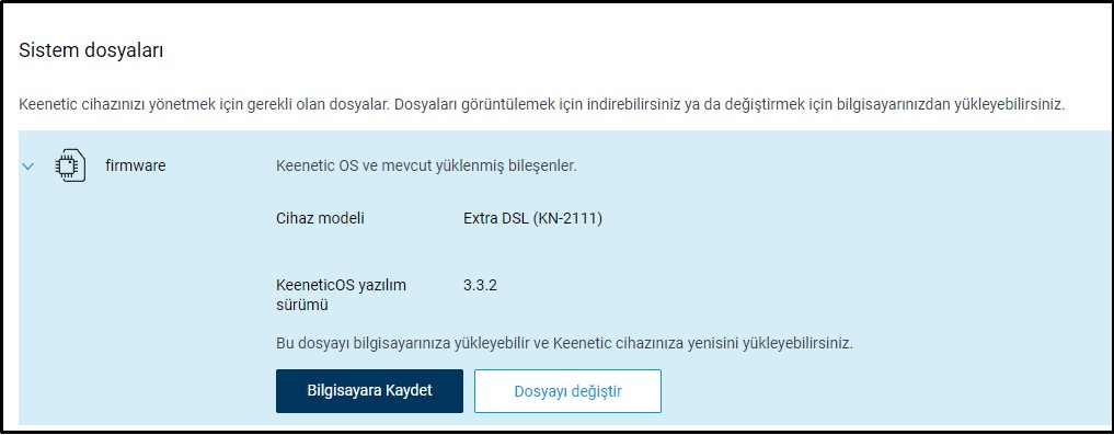

  • Answer: Yes, it is possible, and we recommend doing so. Save the current router firmware file and the user settings (startup-config) on your computer. With these system files, you can reset the router's settings at any time. Connect to the Keenetic web interface and go to the General System Settings page. In the System Files section, in the file line of the firmware click the Save to computer icon to download this file's copy (the router's OS).
    KeeneticOS işletim sistemi dosyası (.bin dosyası) web tarayıcı tarafından karşıdan yüklenecektir. ‘Dosyayı kaydet’ penceresi belirdiğinde (klasörü kaydetmek istediğiniz) konumu belirleyin ve ardından ‘Kaydet’e ya da ‘Tamam’a basın.
