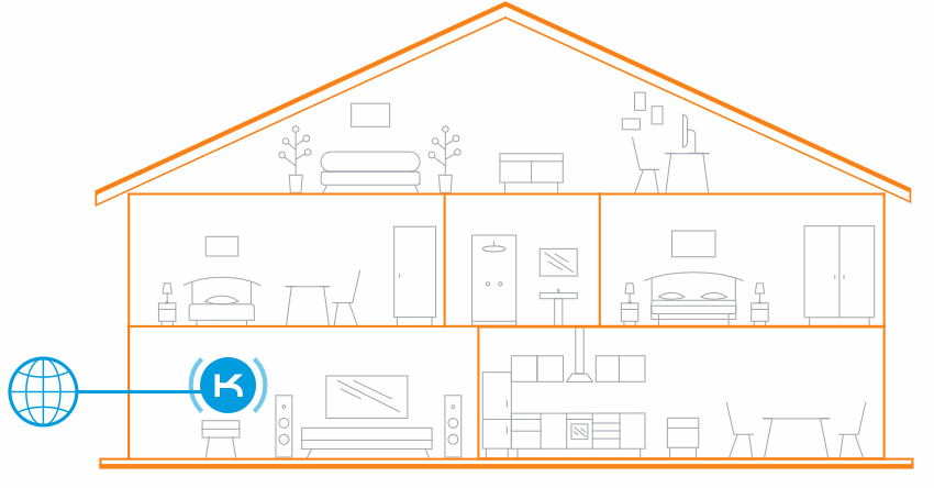

Wi-Fi kapsama alanınızı büyük bir dairede, kır evinde veya küçük bir ofiste genişletmeniz gerektiğinde, mevcut bir Keenetic yönlendiriciye Wi-Fi Genişleticiler * olarak ekleyebilirsiniz.  Maksimum performans için Ethernet üzerinden veya kablo kullanmadan Mesh Wi-Fi üzerinden bağlayın. Wi-Fi Sistemine dahil edilen cihazlar, sorunsuz 802.11k / r / v dolaşımına ve Wi-Fi Sistem Denetleyicisinden (Keenetic Ana Yönlendirici) merkezi yönetime sahip bir ağ oluşturur.
