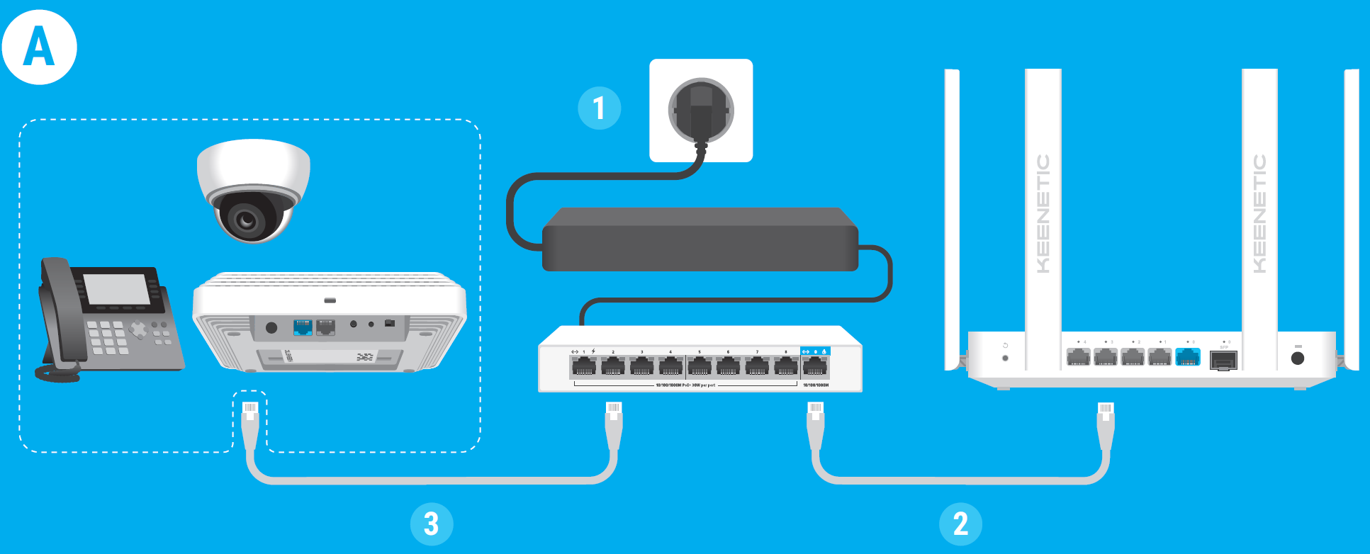

Collegamento (fig. A)
  1. Collega Keenetic PoE+ Switch 9 (di seguito “switch”) all’alimentazione. Verifica che il LED di alimentazione C sia acceso.
  2. Collega la porta di rete 0 a un router o a uno switch upstream con un cavo Ethernet (non incluso). Verifica che il LED di connessione R corrispondente sia acceso.
  3. Collega le porte di rete PoE 1–8 a un dispositivo alimentato, come un punto di accesso Wi-Fi, un telefono IP o una telecamera IP. Verifica che il LED PoE O e il LED di connessione R siano accesi. La qualità e la lunghezza del cavo Ethernet possono influire sull’alimentazione e la frequenza dati. Utilizza cavi Ethernet Cat.5e o superiore.

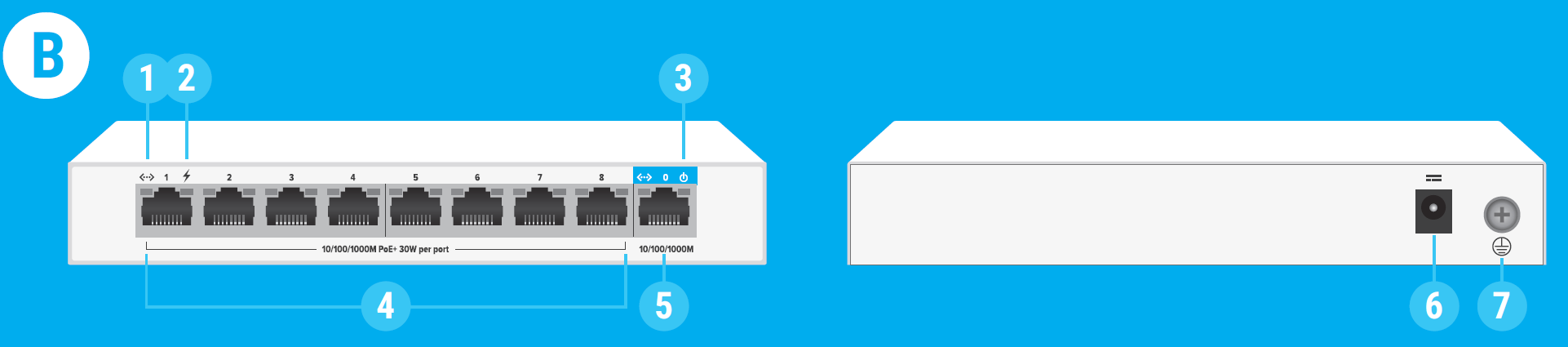

Dettagli (fig. B)
  1. LED di connessione R
    Arancione fisso — Dispositivo di rete connesso.
    Arancione lampeggiante — Trasferimento dati in corso.
    Spento — Nessun dispositivo collegato.
  2. LED PoE O
    Verde fisso — Lo switch sta alimentando un dispositivo connesso.
    Spento — Nessun dispositivo conforme allo standard 802.3af/at collegato.
  3. LED di alimentazione C
    Verde fisso — Lo switch funziona correttamente.
    Spento — Lo switch non è collegato all’alimentazione.
  4. Porte di rete PoE 1–8
    Porte da 10/100/1000 Mbps che trasmettono alimentazione e dati ai dispositivi conformi allo standard 802.3af/at. Lo switch può fornire fino a 30 W per ciascuna porta PoE, per un totale di 120 W. Anche i dispositivi non PoE possono essere connessi alle porte PoE.
  5. Porta di rete 0
    Porta da 10/100/1000 Mbps da collegare a uno switch o un router upstream.
  6. Presa di alimentazione CC
    Utilizzare insieme all’adattatore di alimentazione fornito nel pacchetto, 55 VDC / 2.55 A.
  7. Terminale di messa a terra
    Nello switch è integrata una protezione dalle scariche elettrostatiche. Se possibile, collega lo switch alla barra di messa a terra per maggiore sicurezza.
