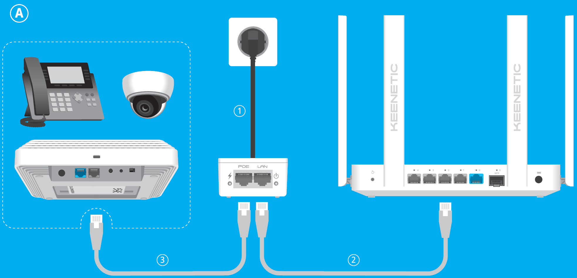

Collegamento (fig. A)
  1. Collega Keenetic PoE+ Adapter (di seguito «adattatore») all’alimentazione. Verifica che il LED di alimentazione N sia acceso.
  2. Collega la porta di rete LAN a un router o a uno switch upstream con un cavo Ethernet (non incluso).
  3. Collega la porta di rete PoE a un dispositivo alimentato, come un punto di accesso Wi-Fi, un telefono IP o una telecamera IP. Verifica che il LED PoE O sia acceso. La qualità e la lunghezza del cavo Ethernet possono influire sull’alimentazione e la frequenza dati. Utilizza cavi Ethernet

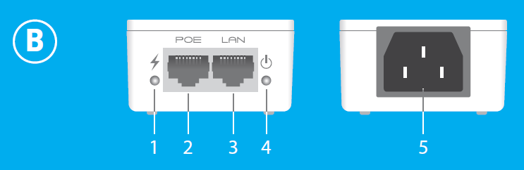

Dettagli (fig. B)
  1. LED PoE O
    Verde fisso — L’adattatore sta alimentando il dispositivo connesso.
    Spento — Nessun dispositivo conforme allo standard 802.3af/at collegato.
  2. Porta di rete PoE
    Porta da 10/100/1000 Mbps che trasmette alimentazione e dati ai dispositivi conformi allo standard 802.3af/at. Il consumo energetico del dispositivo connesso non deve superare i 30 W.
  3. Porta di rete LAN
    Porta da 10/100/1000 Mbps da collegare a uno switch o un router upstream.
  4. LED di alimentazione C
    Verde fisso — L’adattatore funziona correttamente.
    Spento — L’adattatore non è collegato all’alimentazione.
  5. Connettore di alimentazione
    Collega l’adattatore a una rete elettrica di 100–240 V 50/60 Hz attraverso il cavo di alimentazione in dotazione.
